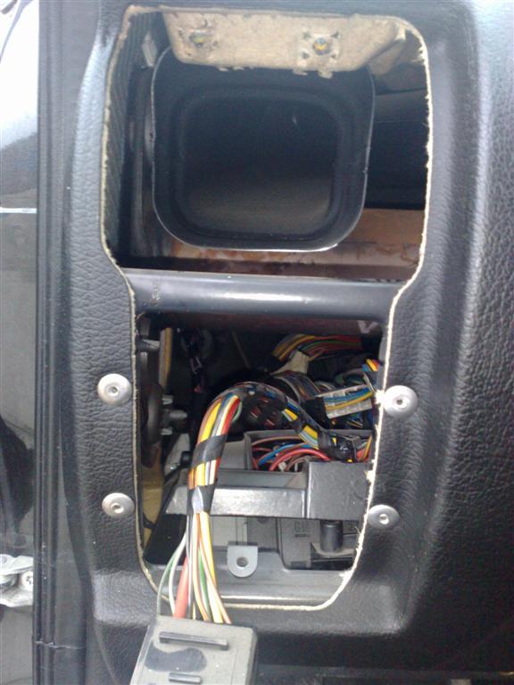

Re: Denní svícení
Příspěvek od susliak » 07 čer 2009, 22:55
Ja som dnes objavil konektor az ked som demontoval ovladanie svetiel a to nehovorim kolko som mal vonku budiky vdaka ziarovkam

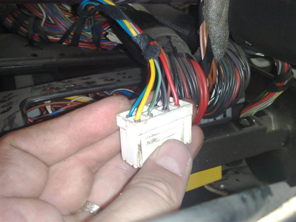

Příspěvek od nefakcenko » 01 črc 2009, 19:00
tak jsem deska v praci mel pohodičku tak jsem se vrhl hleat konektor a našel jsem tenhle doufám jen žeje to on??tak me prosím napište zda je díkec
Hell
Příspěvky: 158
Registrován: 24 dub 2007, 16:23
Bydliště: Třinec
Re: Denní svícení
Příspěvek od Hell » 01 črc 2009, 19:09
Je to on....
