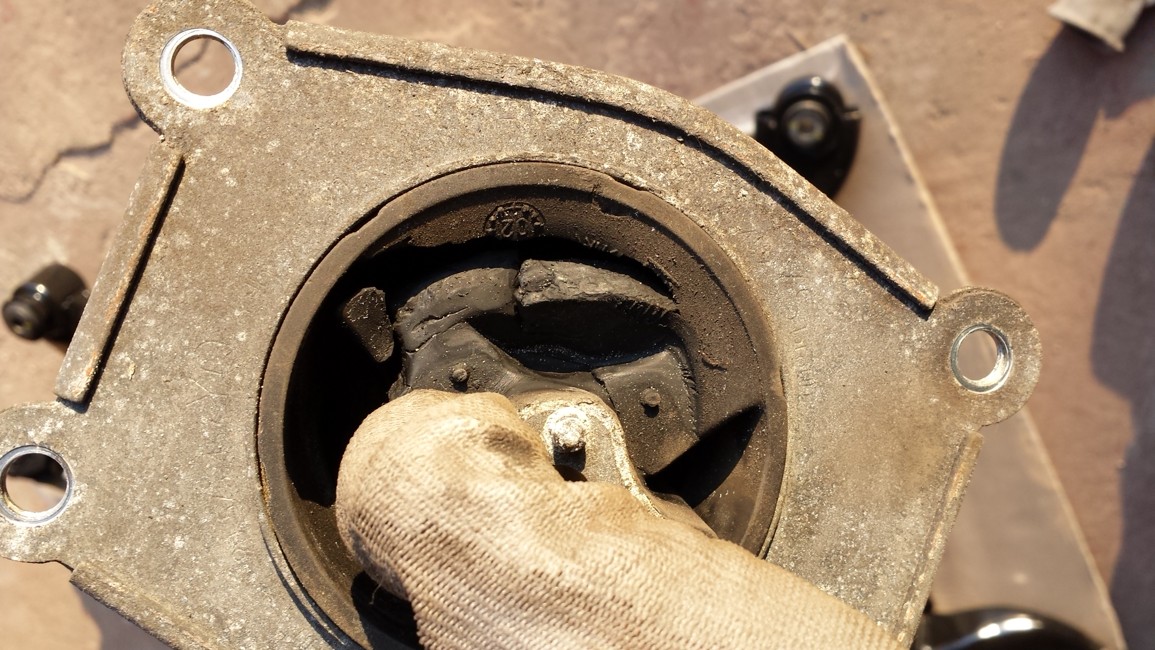

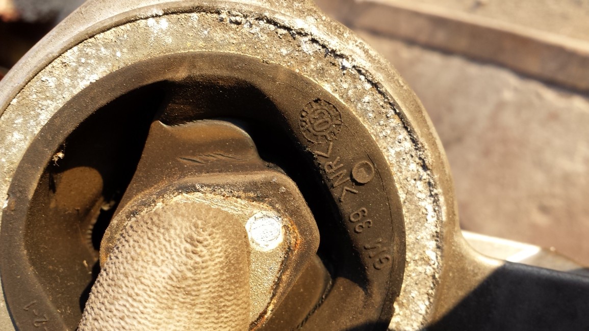

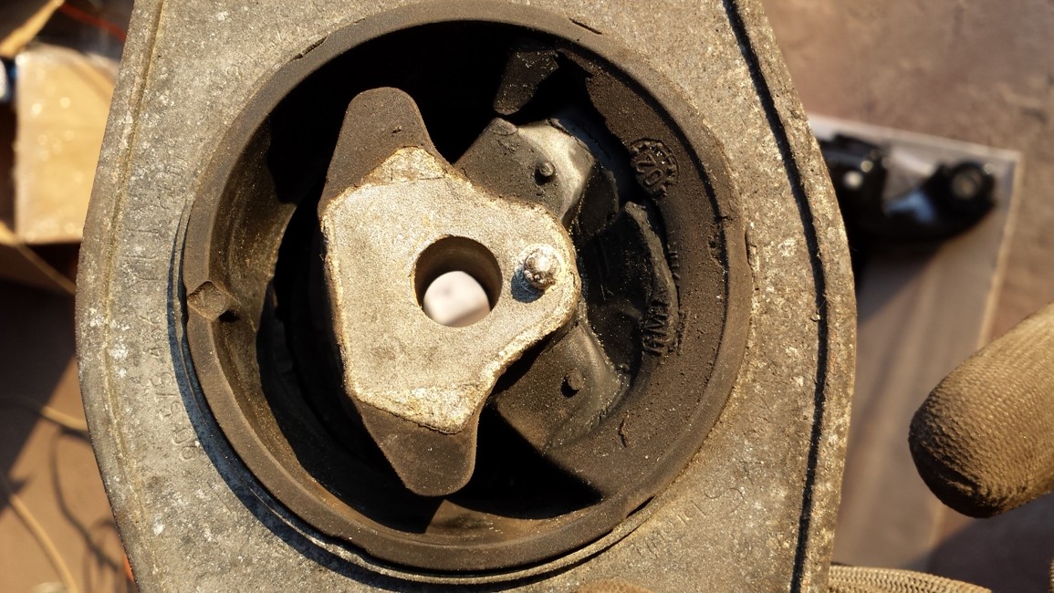

Příspěvek od Vojta » 19 bře 2015, 17:48
to už asi moc nefungovalo...

Příspěvek od Hardy » 19 bře 2015, 18:27
Tento a ten na nápravnici vpredu dole to je taká klasika u Astier povedal by som 8).

Příspěvek od jerry mouse » 19 bře 2015, 19:03
no po 200tkm by som povedal že ma na to aj nárok! 8)

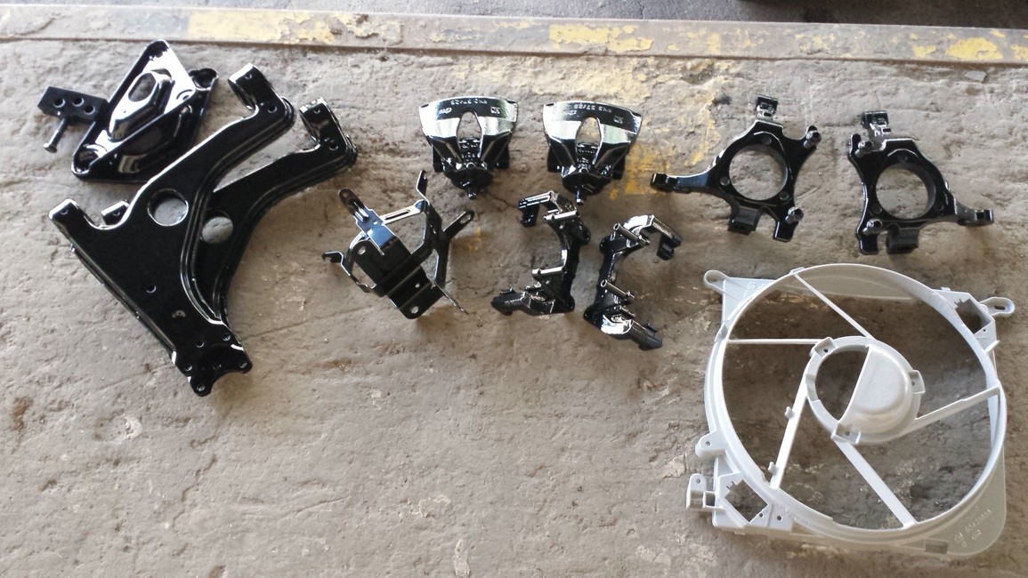

Příspěvek od Vojta » 09 dub 2015, 17:11
pár věcí v komaxitu...

Příspěvek od jerry mouse » 09 dub 2015, 18:37
Vojto nezabudni dosadaciu plochu na tehlici riadenia tam kde ide naboj kolesa tak musíš dokonale odstraniť ako aj styčne plochy z druhej strany kde idu tie tri šroby na samotny naboj resp. aj plochu na uchyt predneho tlmiča, plochy na čapy si si utesnil? :? Som zaktiež mooooc zvedavy či ti budu dobre sedieť dosťičky v ich lôžku, ja tom ich robil trošku iným spôsobom, resp. ich dať kvalitne pozinkovať! 8)

Příspěvek od Vojta » 09 dub 2015, 20:47
dosedací plochy "odbarvím" s tím počítám
jinak destičky sedí krásně a jdou lehce, ono sice tam je víc barvy ale taky nesmíš zapomenout, že se opískovala rez
jinak v originálu dosedací plochy taky byly v barvě, ale je pravda že jen v nějaké kataforéze, takže slabá vrstva

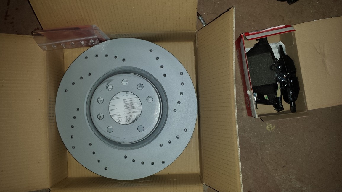

Příspěvek od Vojta » 28 dub 2015, 13:45
nakonec sem vybral zimmermany

Příspěvek od Astra - R@SAG » 28 dub 2015, 14:42
Za mě dobrá volba, taky jsem je dával na Astru G stejnou značku, ale bez vrtaní, a naprostá pohoda a brzdilo to lépe než originál od výroby.
