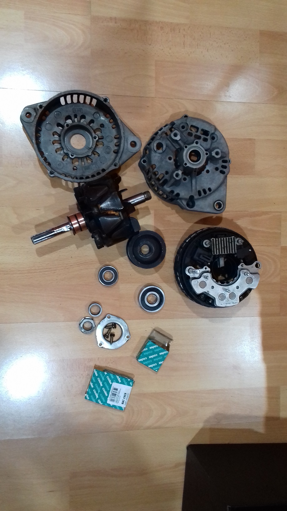

Jen se tu přifařím. Na naší AG Y17DT mi alternátor jen v silných mrazech (od cca -12) vždy po startu nedobíjí kontrolka většinou mlčí (mám od veramona BC) ten napíše chyba aku a ukáže že mám napětí jen baterii no pak stačí nechat to chvilku běžet (20-25sekund) a začne dobíjet při teplotách které nedosáhnou těch cca -12 to auto neudělá, baterii to není kabeláž 100% OK a silový kabel mám pro 100% ještě jeden přidán přímo altec baterie. Alternátor jsem repasoval doma (už jsem jich dělal spousty) na stolici mi vždy naměří protože tam není těch -12 regulátor mám jinej můstek jsem měřil co muže způsobit ten mráz že chvíli nedobíjí?? (ono to ničemu nevadí už to dělá tři roky) altec jsem měl venku asi 5 ale nikdy jsem nenašel závadu) A pak ještě kvůli tomu že budu dávat do astri NZ topení chtěl bych asi raději větší altík pasuje ze Z17XXX tam dávali 120 aněkde možná i 140 A.

Prostě některý polovodič na tom můstku je teplotně závislý a těch -12°C mu vadí. Jedině zkusit vyměnit můstek, ale pokud po těch dvaceti vteřinách naskočí (ohřeje se), tak bych to neřešil.
