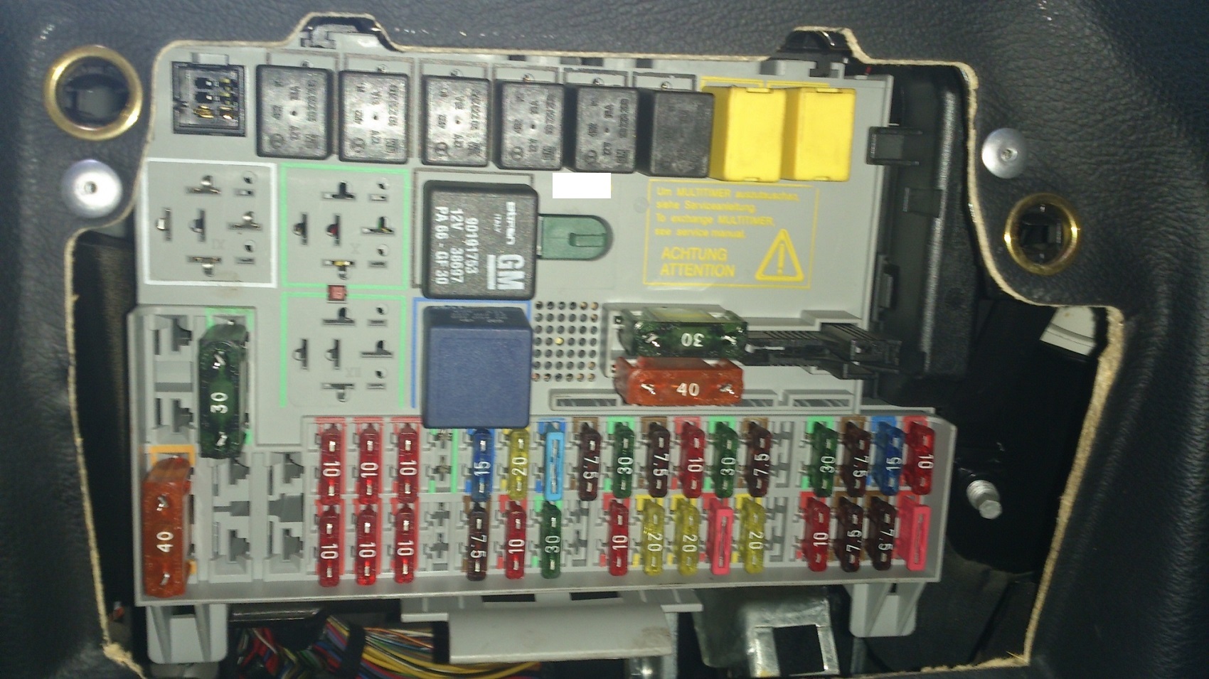

Mám na vás otázečku....
Zdá se mi to, nebo mi tam chybí nějaké pojistky?
Zjistil jsem zkoušečkou, že mi nejde proud do čerpadla(klič v poloze 2).
A čerpadlo neslyším zahučet když otočím kličem, tak teda přišli na řadu pojistky.
Divný je, že mi to čerpadlo zničeho nic šlo a když tomu došel benzín tak to zase nejde... ehm to není jediné... také mi jde klakson, jenom když na volantě aktivuju jeden z těch trojúhelníčků, to asi taky není zrovna standartní postup jak aktivovat funkci klaksonu:-D že.. taky mi zničeho nic jde světlo v kaslu a zničeho nic zase nejde :| ... takže z toho soudim, že mám postižený pojistky v autě.
Můžete se mi podívat na ty pojisty? Mám dobrý tušení, že předešlý majitel neměl všechny pojisty zapojené? Nebo se mi to zdá?
Chybí tam jedna zelená 30A a 2x zelený RELÉ??? a jedno bilé ???
Návod k tomu nemám a na netu nejde najít přímo tenhle styl pojistek... divný.... jak mám vědět co může a co nemusí být zapojené...

vasekpetr1
Příspěvky: 3106
Re: Nelze nastartovat po dojití benzínu. Astra G 1.4 16V X14
Příspěvek od vasekpetr1 » 18 lis 2014, 16:05
Dej si do zdejšího vyhledávače pojem: pojistky.jpg s mým loginem do dalšího řádku a objeví se ti obrázek pojistkovky s popisem relátek. Je tu někde i fotka pojistkovky. Dal bych ti odkaz, ale smolím to z mobilu.
edit: https://www.astra-g.cz/forum/viewtopic. ... pg#p428563

Příspěvek od Hardy » 18 lis 2014, 18:38
Poistku čerpadla ako aj relé by si mal mať v motorovom priestore myslím.

Lapačdechu
Příspěvky: 24
Registrován: 15 lis 2014, 19:37
Bydliště: Liberec
Příspěvek od Lapačdechu » 18 lis 2014, 20:00
Jak to teda je stím čerpadlem a klíčem v zapalování??
Tady na foru, jsem se dočetl, že je normální, že se čerpadlo nesepne při pouhém otočením klíče.
Je to teda pravda? že se spíná až při startování?
