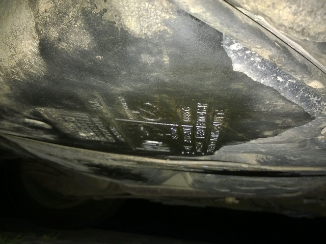

Teď jsem zas narazil na problém s nádrží, respektive nevím přesně jak to pojmout. Před dvěma týdny jsem vzal plnou nádrž a asi půl litru mi vyteklo pod auto. Řekl jsem si že to byla moje blbost..jakmile pistole cvaknula, malinko jsem ji povytáhnul a pár deci dotankoval, tak jsem si říkal že asi přepadem přeteklo. Dnes jsem ale bral cca. 3/4 nádrže a po pár ujetých kilometrech jsem při vystupování ucítil smrad etanolu, tak koukám pod auto a spodek nádrže mokrej a odkapávalo. Tak jsem chvilku počkal a kapat přestalo. Popojel jsem zas někam jinam a opět odkapávalo a za chvíli přestalo. Před chvilkou jsem byl omrknout nádrž, jestli nakape a naštěstí ne. Nicméně je na spodku nádrže mokrej flek, nedá se říct že by byl někde víc a někde míň, ani náznak kapání.
Co jsem se dočetl, tak by to mohla mít na svědomí prasklá odvzdušňovací hadička. Nevěděl bys po čem jít aby byl od toho pokoj a už k tomu nedocházelo? Takhle se mi odpaří dost paliva

Ještě foto tý nádrže. (uploadovat něco z mobilu je těžký
