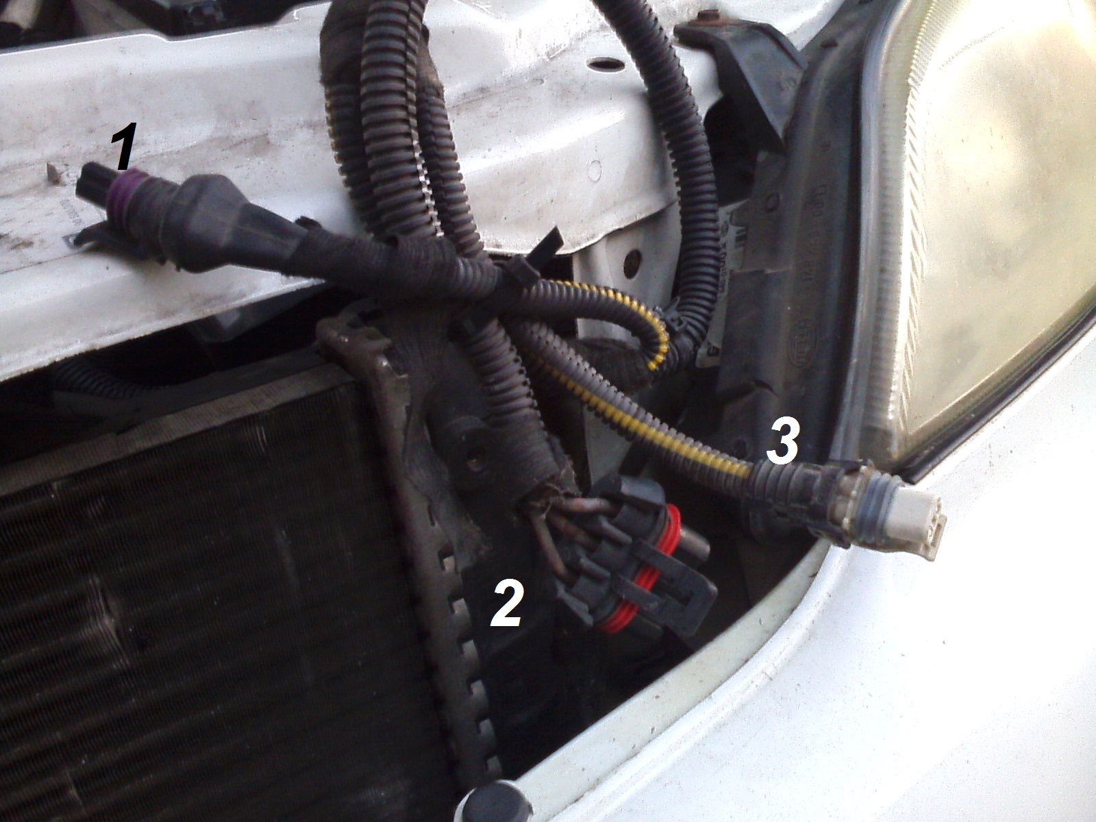

Marťasek píše:Marťasek píše:Chlapi prosím vás kolega se vrtal v autě (astra G X18XE1) oddělal saharu s ventilátorem páč klima je nefunkční ale stále mu teď běží ventilátor na chladiči... Typuji že se to někde musí proklamovat ale kde netuším. Poradíte? Tady jsem to nenašel asi používám špatná hesla... Díky
Cuss Chlapi který konektor do čeho zapojit??(viz příloha)
Tak že problém vyřešen. Na konektor číslo 1 (fialové těsnění) je třeba zpátky zapojit čidlo co je na vysoušeči klimatizace.

no dyt sem to řikal. kdyz je klima prazdna tak ma nějaky tlak. kdyz čidlo odpojiš jednotka si hodi nějakej nouzovej a jelikož ma chybu na obvodu čidla pustí rači chladiče aby se něco nezničilo. stačilo by jen odprogramovat klimu z jednotek a čidlo by si tam nemusel mít
