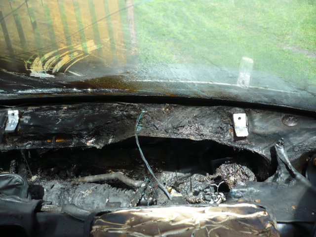

Příspěvek od bundeles » 03 zář 2010, 07:13
Takhle skončila jedna neodborná oprava předřadného odporu,pánovi se to opravdu nevyplatilo.
www.astradily.cz
tel. 603 734 474
langdon2
Příspěvky: 3784
Bydliště: Nitra SR
Re: Ventilator funguje len v polohe 4
Příspěvek od langdon2 » 03 zář 2010, 07:15
Noo, tak vies, nie kazdemu patri pajkovacka do ruky....ja som tam dal poistku len do 136°C a mala by tam byt tusim ze do 145°C
Mam to tak rok, a nemal som ziaden problem.Opravoval som to na Corse.
Na Astre som s tym problem nemal.Cena opravy bola cca. 1€ za poistku.

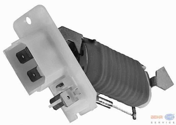

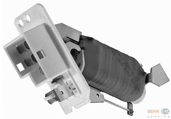

p.somik
Příspěvky: 992
Bydliště: Moravskoslezský
Příspěvek od p.somik » 28 kvě 2012, 18:21
Podle schéma jsem to zatím nekontroloval, měřil jsem jen ten odpor - vinutí. Ten ventilátor totiž fungoval jen na 3. a 4. stupeň, tchán si objednal nový předřadný odpor, chtěl jsem mu to vyměnit , jenže on tam má odpor s celkem 7 kontakty a objednaný je jen se 6 :x .
Protože byly kontakty šíleně zarezlé, tak jsem mu je aspoň vyčistil, mysle si že to může být jen špatný kontakt, jenže teď už nejde vůbec. :(
Ještě zkusím rozebrat manželce auto a změřit napětí přímo u ní, pak snad k něčemu dojdu :?:
Takový objednal
Takový objednal
Takový má v autě
Takový má v autě
