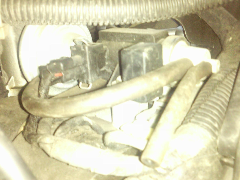

Ten ventil z ktoreho ti idu hadicky je na poz. 20
Taky isty ale na ovlad. turba je zozadu od motora pri cerpadle.

Takze toto je fotka zozadu motora. Nalavo je vidno EGR ventil z ktoreho ide hadicka do toho solenoidneho ventilu na pozicii 20 (obr. od ONKA). No a ta hadicka uplne napravo, co ide z toho ventilu vidite, kde konci. Tu som mal na mysli, ze kam ma ist alebo ma byt tak ako je?
