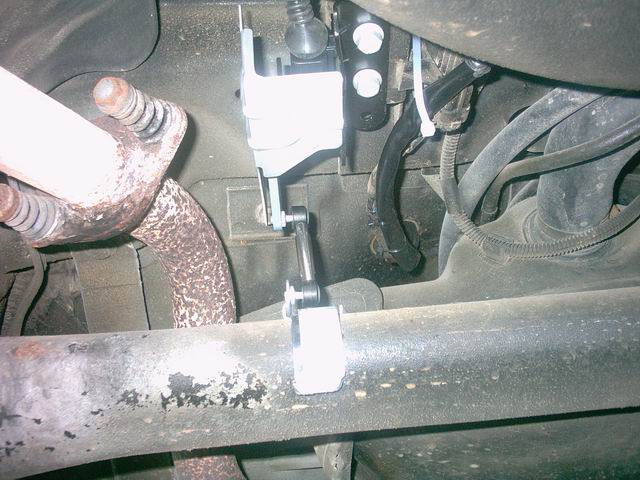

Pokial by niekoho zaujímalo aut. naklápanie, potrebuje:
6238930 čidlo 1x - 132.69€
1219000 držiak 1x - 24.16€
2002127 skrutka 2x - 1.05€
565890 matica 2x - 2.14€
