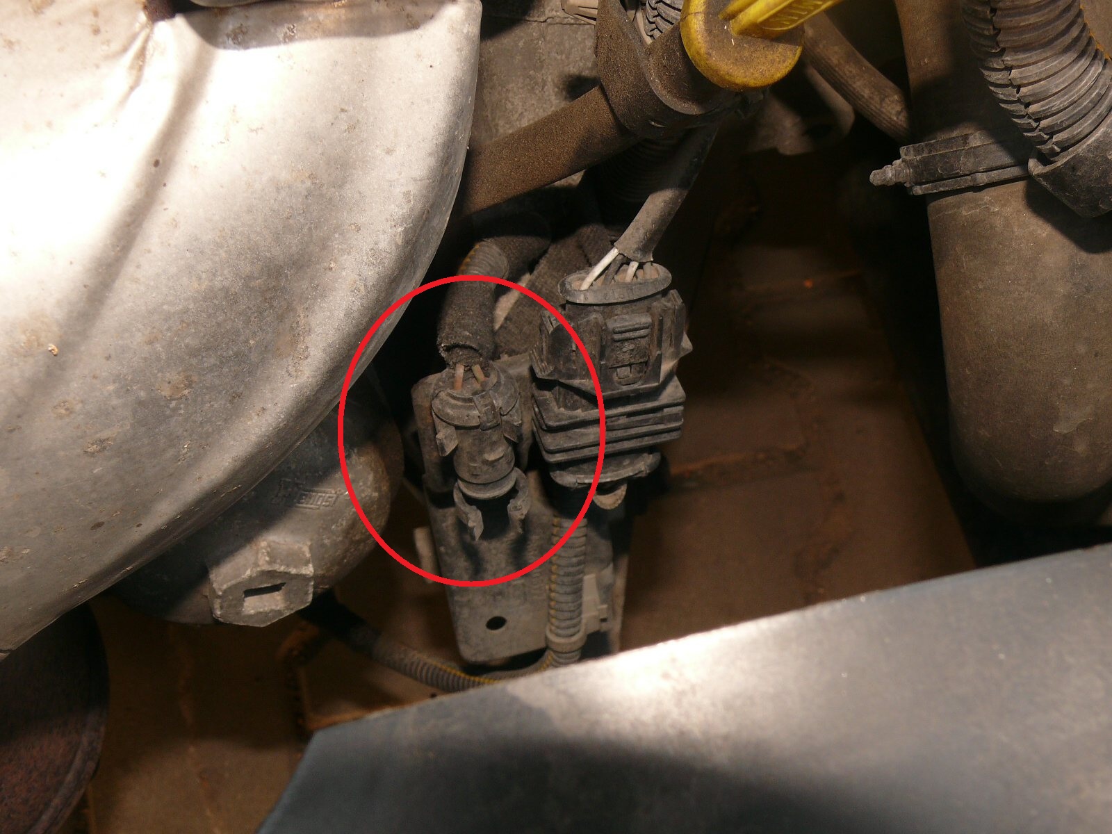

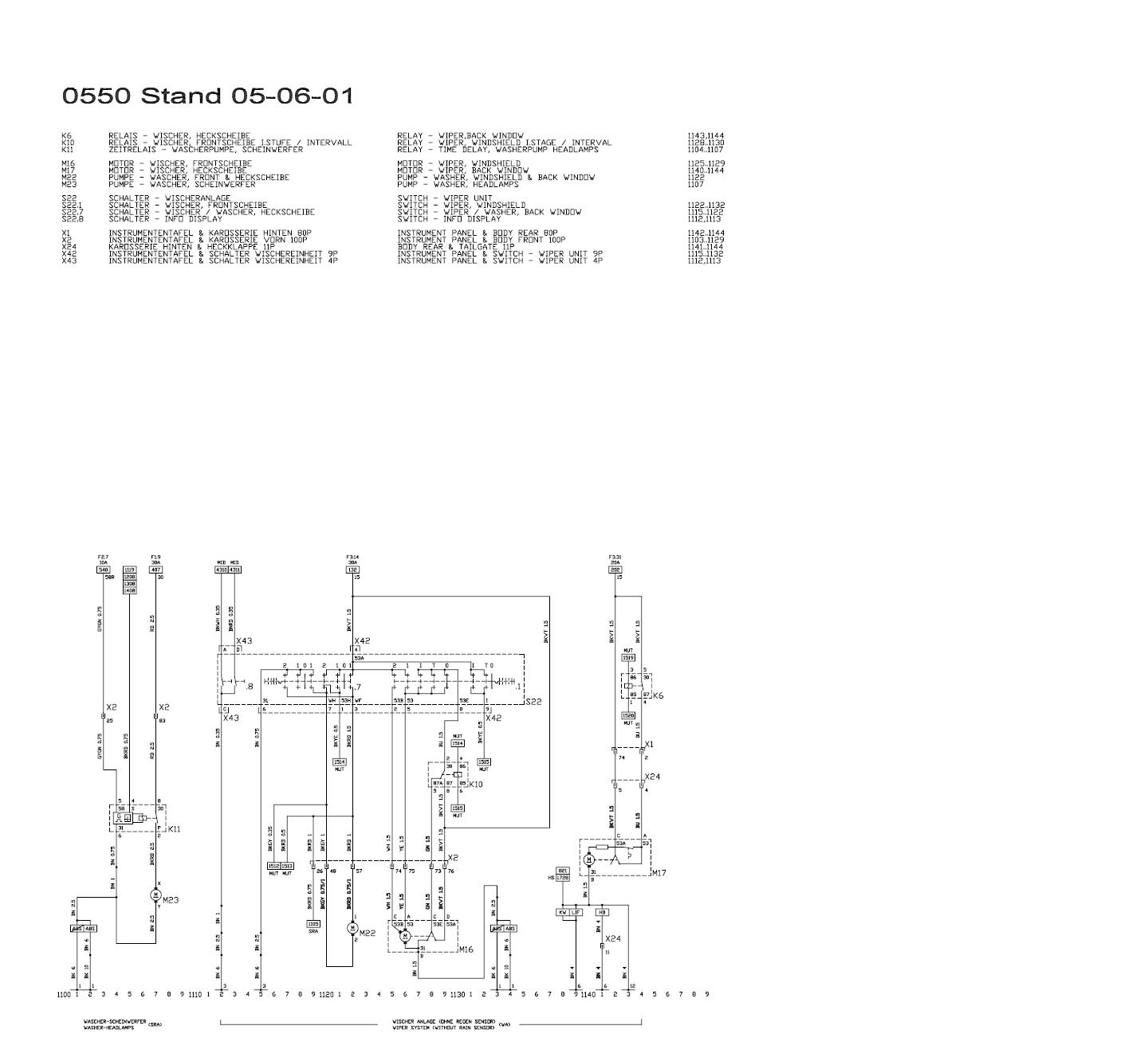

Re: Opet mam konektor navic a nevim co s nim :))
Příspěvek od vasekpetr1 » 16 črc 2013, 08:53
Trošku mně tam dle schematu nesedí ten hnědo-černý vodič (dle výkresu by měl být červeno-černý 0,75), ale věřím romanovi - ty schemata, co mám, už pár odlišností ukázala - patří na novější řadu Aster. Takže záhada je vyřešena :D .

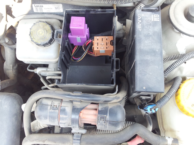

Zdravím, při výměně pojistky na mě vypadl svazek, nevíte k čemu to je, jestli jsem někde něco omylem nevypojil?Děkuji 8)
vasekpetr1
Příspěvky: 3106
Příspěvek od vasekpetr1 » 17 črc 2013, 17:38
Bych to viděl na samodomo přípravu pro relé denního svícení. Ta fotka je trochu přesvícená a navíc mně při jejím prohlížení nějak bolí za krkem :D . Zkus kouknout k těm pojistkám, ke kterým kabelům (barvy vodičů) je to připojené. Jestli máš měřák, tak to zkus proti kostře proměřit, jestli na těch fastonech není napětí, protože rudá by měl být trvalý plus(+12V), na žluté by mělo být napětí po zapnutí potkávacích světel, a ty další barvy už nevyčtu.
Píšu to proto, abys s tím při zastrčení zpět někde neškrtl a nevypálilo ti to některou z pojistek :oops: . Raději to zaizoluj.
DaveRR
Příspěvky: 471
Registrován: 04 lis 2008, 22:13
Bydliště: Ústí nad Labem
Příspěvek od DaveRR » 17 črc 2013, 17:59
Ok díky za info a omlouvám se za bolest krku, fotil jsem to a vkládal na rychlovku, tak proto :D Denní svícení řešit určitě nebudu, takže to jdu zaizolovat 8)

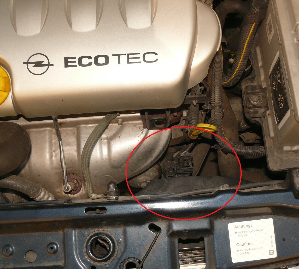

Příspěvek od Smejky_CZ » 27 zář 2013, 22:29
Zdravím,
nedávno jsem vyzvedl auto ze servisu a dneska jsem si všiml, že mi kousek pod nárazníkem kouká nějaký kabel. Když jsem otevřel kapotu, našel jsem nepřipojený kabel s konektorem. Chtěl bych se proto zeptat, kam patří připojit a k čemu je, abych nemusel znovu do servisu.
Snad bude z přiložených fotek vidět, co myslím:
Kód: Vybrat vše
http://imageshack.us/f/844/ouu3.jpg/
Kód: Vybrat vše
http://imageshack.us/f/843/suc4.jpg/
Děkuji za rady, Honza.

pejee
Příspěvky: 1929
Bydliště: VS,ZL
Re: Kam patří připojit kabel?
Příspěvek od pejee » 27 zář 2013, 22:36
až ti něco nebude fungovat, tak to bude nejspíš tímto káblem :lol: já to nevím, logicky bych zkusil kam až dosáhne nebo kudy by měl vést a tam bych hledal konektor :mrgreen:

spermin
Příspěvky: 3499
Bydliště: OSTRAVSKO
Příspěvek od spermin » 27 zář 2013, 22:38
to vypadá na KONEKTOR venkovní teploty

jerry mouse
Příspěvky: 3559
Příspěvek od jerry mouse » 27 zář 2013, 22:48
