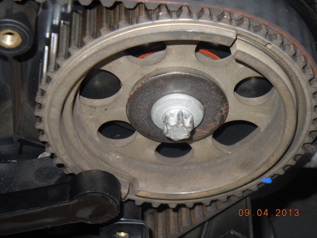

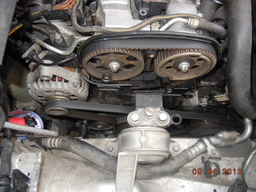

tak posílám pár foteček ohledně čidla u rozvodáku.........
jen nemužu najít snímač polohy vačky..... :roll:

Však to je ono, snímač vačky.
Ten rozvoďák je nějak bokem, má být pěkně na kolech, díval se někdo na ty rozvody jestli jsou v pořádku?

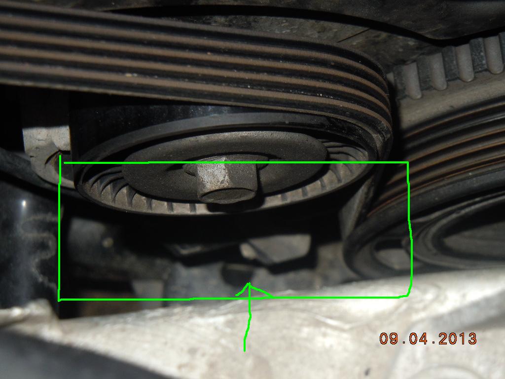

Čidlo polohy vačky jsi správně našel,ale hlavně jde o čidlo OT klikovky a to je dole proti zubování na hlavní řemenici motoru.Na fotce 2 je pod napínákem mikrořemenu v al držáku.

bundeles píše:Však to je ono, snímač vačky.
mám je zánovní..cca 1/2 roku.....webi na ně koukal o dobré- rozvody

denny píše:Čidlo polohy vačky jsi správně našel,ale hlavně jde o čidlo OT klikovky a to je dole proti zubování na hlavní řemenici motoru.Na fotce 2 je pod napínákem mikrořemenu v al držáku.
no toho jsem se obával...budu muset zvednout auto abych se tam dostal.....
to je asi tady...je to špatně vidět...obr

Příspěvek od spermin » 09 dub 2013, 18:52
jo, je to dole, na podívání stačí najet na obrubník, ale je to vážně tězko přístupné, chce to od spodu.
A nebo podložit motor zvedákem, silentblok dolů a jde to.

ale nevim až kam vede kabeláž ........ :|
