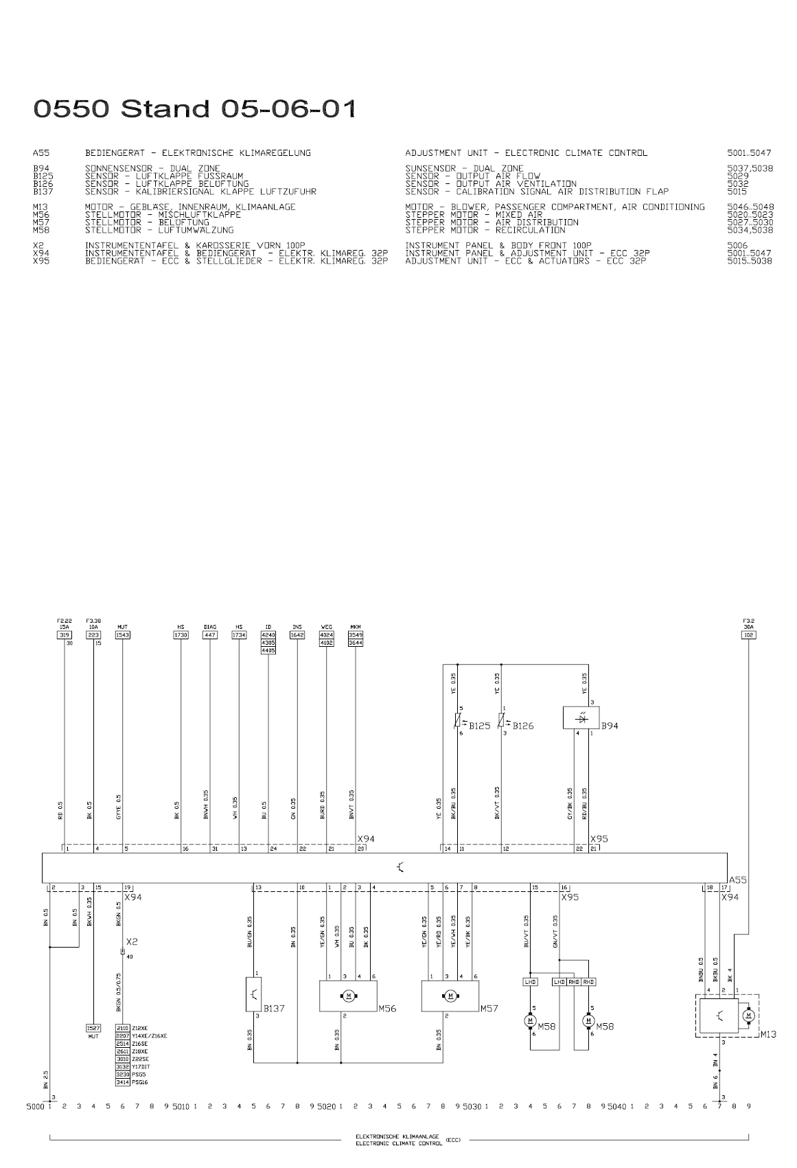

Pochopitelně jsem ho připojil, kompletně fungoval, bezchybně, bez kalibrace. A tady je schema.
Když jsem vyráběl tablet do středního panelu, celý panel klimy jsem překopával. Pro jistotu jsem si koupil ještě jeden ( i s elektronikou), co kdyby se to nepovedlo. sice údajně z Astry, ale potřeboval jsem jen plast.

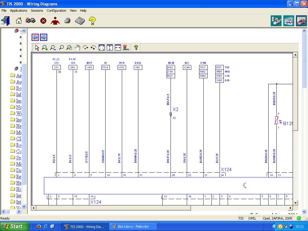

Stejně je to divný, že v tom TISu je od Aleše to schema odlišné...

Díky moc, pro mě to ale není, ani jednomu elektro schématu nerozumím.

Docela by mě zajímalo, co umí B137 (na schematu), kalibrační signál klapek.
