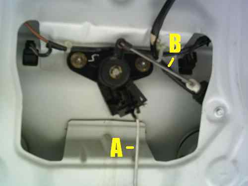

Ahoj, pridavam se s problemem se zamkem u kufru, nejde mi odemknout protoze mi ho zlodeji znicili a nemuzu s klicem v zamku ani trochu pootocit.
Odsrouboval sem teda zamek od dveri a zustaly tam jen ty dve tahla, ale ikdyz za ne zataham tak se dvere neotevrou což mi prijde divny.
Potrebuju uz kufr pouzivat tak budu rad za kazdou radu jak ho otevrit, je mi jedno ze budu jezdit s odemcenym kufrem. Ten zamek co sem sundal zkusim dat zamecnikovi jestli s tim neco neudela, nechci kupovat novej zamek a nosit dva klice. Dálka mi bohuzel nefunguje. Dekuju za kazdou radu.
Re: nezamykají se 5. dveře
Ahoj , na táhlo A zatlač dolů a mělo by to otevřít .
