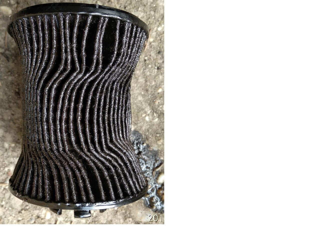

Manželka už viackrát zahlásila nezhasnutie kontrolky oleja po štarte. Po vypnutí motora a novom štarte už kontrolka zhasla. Tak sa jazdilo ďalej.

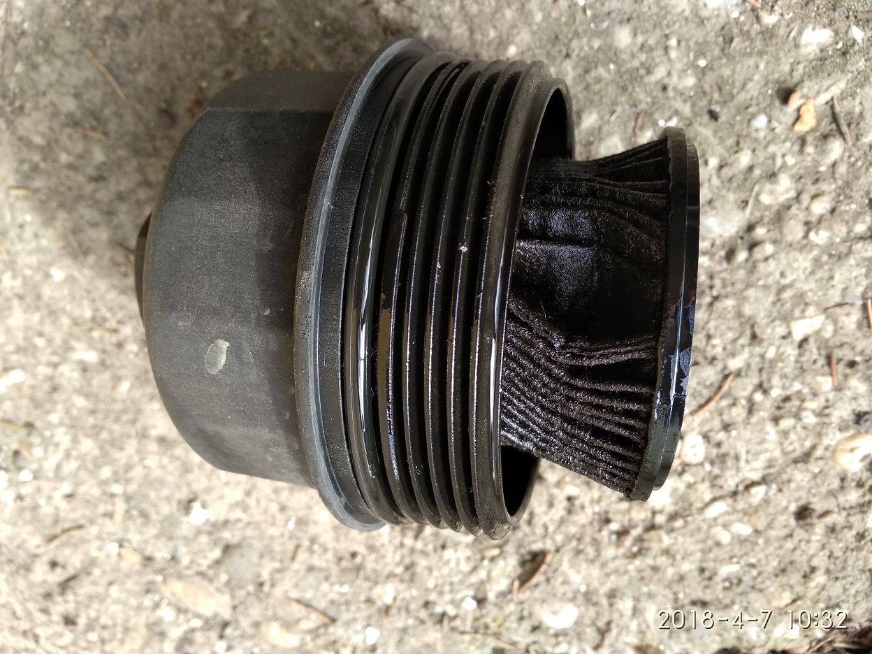

Tak som to začal sledovať ja a všetko nasvedčovalo tomu, že v mazacej sústave je po štarte znížený tlak oleja, kontrolka po štarte niekedy nezhasla, ale po jemnom pridaní plynu na otáčky motora cca 1500/min kontrolka zhasla a už sa nerozsvietila. Súčasne so zhasnutím kontrolky zmizol aj hluk od hydraulických zdvihátok a motor bežal normálne. Týmto som vylúčil spínač tlaku oleja. Množstvo oleja OK - to som kontroloval ako prvé. Napadol ma regulačný ventil tlaku oleja alebo olejový filter. Olejový filter na tomto motore je jednoduché vymeniť, tak som začal tam. A myslím si, že závada odstránená.
Ten zbortený olejový filter bol menený spolu s olejom cca 8 tisíc km dozadu. Auto má nabehané 85 tisíc km. Prečo sa to stalo? Nekvalitný filter alebo sa s novým olejom uvoľnilo veľké množstvo usadenín a filter predčasne zanieslo? Alebo som ho ja nesprávne namontoval? Nový filter som si už tri krát otestoval, či správne sedí na svojom mieste.

Tých posledných 8 tisíc km bol použitý olej ROX millenium 5W40, výkonnostná trieda podľa API-SN.
Predpokladám, že ten olej rozpustil usadeniny v motore a toto predčasne zanieslo olejový filter, ktorý sa tlakom olejového čerpadla zbortil. Zanesený olejový filter sa stal natoľko nepriepustný, že to znížilo tlak oleja v mazacej sústave.

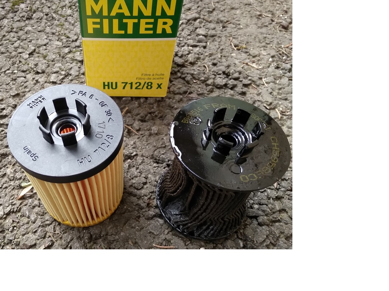

todle je docela běžné. stava se to hodně u nekvalitních filtru a nebo že se tam nechají dlouho nemyslim kilometrově ale rokově.

Ten nový filter MANN sa zdá byť kvalitnejší ako ten starý FRAM. Bol tam cca 8 tisíc km a cca 8 mesiacov.
Asi občas otvorím vičko filtra a pozriem stav.

Osobně používám v Astře G i J filtry GM nebo MAN. Poslal jsem ti i SZ.

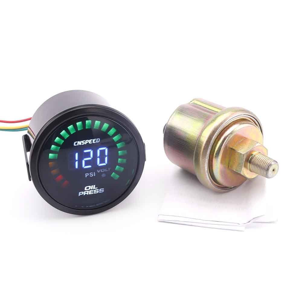

Rozmýšľam nad montážou tlakomeru oleja.
Priestor na montáž snímača tlaku oleja tam je, nahradil by som ním spínač tlaku oleja. Ale zatiaľ som neobjavil nejaký šikovný malý displej na tlak oleja. Ten štandartný veľký budík sa mi nepáči.
