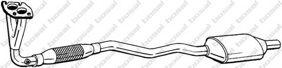

Kompletní katalyzátor s přírubou ,vlnovcem,se sežene za 3300.
Re: Katalyzátor, nebo co by to mohlo být?
Tak to je super cena. Čekal jsem, že jen samotnej kat bude za 6-8 tis. Kč.

ta cena mě taky dorazila, čekal jsem mnohem víc.
No ten kat bude zřejmě Polsko,ne? S JMJ mám zoufalou zkušenost,letěl zpět.
Bosal není JMJVectra11 píše:No ten kat bude zřejmě Polsko,ne? S JMJ mám zoufalou zkušenost,letěl zpět.

Ok, obrázek jsem nerozklikával, moje chyba. V tom případě opravdu dobrá cena.

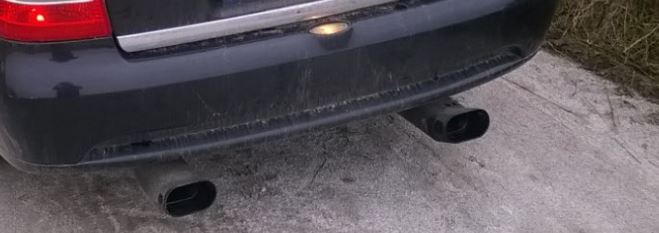

monty.roman... Je to tedy ono jo? Bez tak to v autě nevozím... nikdy to policajti nezkoumali =D a to jen tak na autě nevidím, to co mám já na prdelce =D kór takhle aby to koukalo =D

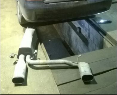

No podle tý fotky těžko říct, ať už je to cokoliv, tak 883 to není Tohle je ovál a navíc duplex, 883 je tohle:
Nebo ta fotka je jen něco z netu? To jednak nebude ani remus a taky to kouká o dobrých pár čísel víc než by mělo
Je to Remus, je tam ten jejich vlk a nápis =) aj to má stejný tlumič... =D akorát ty koncovky jiné no... a já to mám přesně, na mm se nekouká, srovnané s nárazníkem, nesmělo by to být přes ne... ? =D a v dalších papírech u té homologace jsou vypsané Astry a motory, kde to jde použít asi... =D

Tak to jsem z toho blázen, já mám typ 883 a vypadá úplně jinak než to co máš ty...mohly bejt dvě varianty, těžko říct

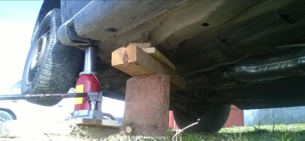

Já nevím jak to mají no =D a tak krásně se mi to povede "zvednout"... a oni nešli povolit šrouby... jen jeden... Takže čekat týden na dílnu, až bude volno... jinak to nepůjde... =( zase týden bez ježdění... =(
