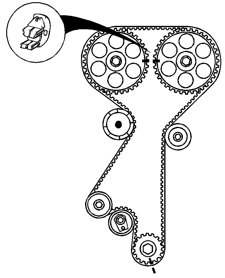

je tam jenom jeden připravek na aretaci Vačkovych hřídelí :) ale rozvody jdou udělat i bez něho... ale musís si to hlídat. musíš nastavit kliku značkama na sebe (jedna šipečka je na ozubenym kole pro řemen a druha je na plastu). a vačky musí byt riskama ksobě.

Nazdárek do vzdálené země, já ti s tímhle neporadím (bych si teda na to netrouf) ale možná je to tím, že o tom nic nevím :) , no tak ale to je teda mazec že se takhle už mechoši chovají i na západ od našich hranic :( Tak snad ti tady kluci dobře a rádi poradí a budeš mít po problémech 8) , držím palce :) 8)
PS : Jediné co můžu udělat je ti poslat tenhle obrázek 8)
