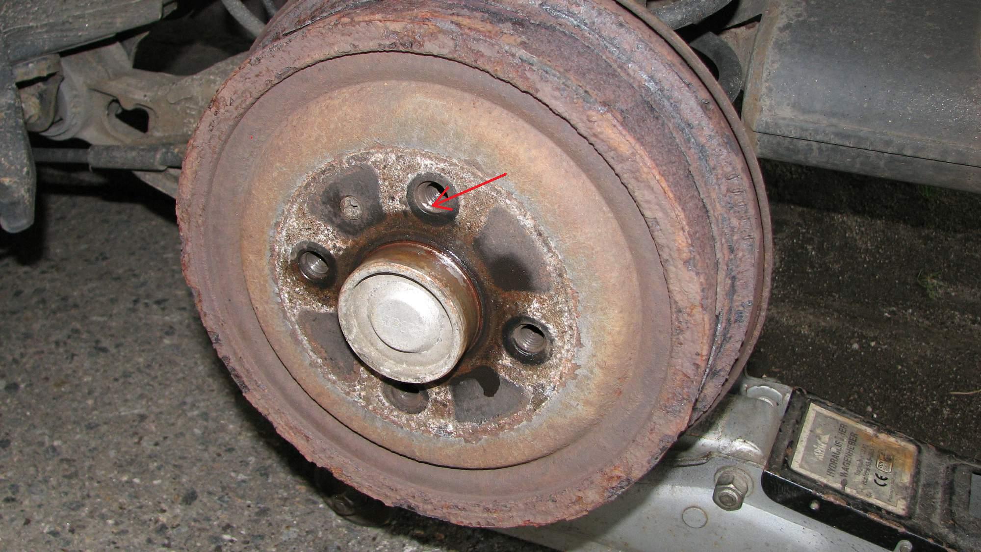

jak sundat buben,když nejde ? Asi malinko přirostl k náboji,malé ani větší poklepávání nepomáhá,ani kurvafix a jiné nadávky....je na to náká fígl nebo pomůcka,stahovák ???
cosi mi uvnitř chrastí,ale nemůžu se tam dostat :evil: :evil: :evil:

ja sem mel stejni problem a resil sem to sroubovakem.Mel sem koupene new pakny a hlavne vsechni pruzinky na vymenu.Musis dat hlavne bacha aby si nestrefil prasatko.Spis pacit vedle neho.Musis pocitat ze se ti ohne i takovy limec ktery je kolem bubnu.Strikal sem vse mozne ale nakonec se to podarilo.Pacil sem do kolecka,pac byl prilepeny kolem sroubu na kola tedy strede

Tak mě pomůže leda těma dírama ve štítu se strefit přímo na buben a po pár ranách se snad utrhne.U Opla asi nepočítali,že to bude chtít někdo sundat po X letech v ježdění po zasolenejch silnicích.Páčením to nejde,malinko jsem si ohnul štít a nic.To chce ránu,stejně jako před tím jeden šroub při sundávání kola,malinko jsem ohnul klíč na kola a šroub nic,až po ráně kladivem se pohnul. :lol:
Kde nepomůže násilí,pomůže ještě větší násilí :lol: :lol: :lol:

hlavne to je prilepeni mezi srouby ta cast ktera je oprena o naboj.Leda muze byt jeste vyskocena pakna a spricena.Delal sem to tak jak sem ti uz psal kladivo dva sroubovaky a taky sem jeste pacil kolem der od sroubu pak se to povolilo.Hodina prace u jednoho bubnu sem myslel ze do oddelam flexou

Taky nic a nechci moc kurvit ložisko ránama. :(

Tak to já budu potřebovat asi min. 2 kvalitní šroubováky :lol: Už jsem to tam taky zkoušel a nic.Po formulích ještě zkusím kouknout zezadu,jestli jsou tam ty dírky a jestli se trefím zkrz až na buben.
Edit: zlatá škodovka a její stahovací díry na bubnech 8) stačily 2 šrouby a plochej klíč a buben šel dolů jak po másle bez kladiva a páčení.
