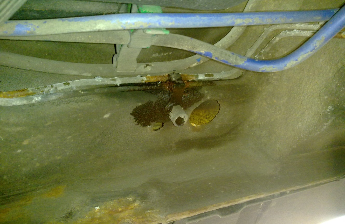

při pohledu na podvozek mého vozu (Opel Astra G kombi, 2.0 DTI - 16V - rok výroby 2000, 229 000 km) jsem
si všiml narušených brzdových trubiček (viz. foto) rzí. Bojím se abych někde
natvrdo nezabrzdil, nevytekla brzdová kapalina a brzdy nepřestaly fungovat.
Jaká je normální cena za výměnu brzdového potrubí (trubiček) pro zadní a přední brzdy
bez materiálu a s materiálem?
Díky za odpověd.

Cenu za potrubí můžeš zjistit třeba zde, ale ber to pouze silně orientačně, protože servis má svoje dodavatele a hlavní položkou v ceně bude práce, protože to bude pěkná drbačka podle těch fotek, jak je ten spodek shnilej. Zkus oslovit třeba dennyho.

Díky za reakci a odkaz, koukám, že v ceníku je cena i za metráž bez šroubení a se šroubením...super. Koukám, že doporučený Denny sídlí v Pardubicích, což je z Prahy celkem kus. Navíc je zásadní, že se problém týká brzdových trubek - nechci s tím autem jezdit někam daleko.

Ahoj všem, zrovna včera jsem si byl vyzvednout auto po výměně potrubí, cena 4000,- komplet materiál, práce. Vzhledem k najetým kilometrům už doufám doživotní :-)
