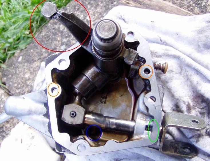

Ahoj, při výměně oleje na nás ze spodního deklu vypadla tato věc a netušíme, co by to mohlo být. Evidentně to mělo pokračování, které je ulomené (viz druhé foto).

Toto ma byt hore na prevodovke... na co to konkretne sluzi netusim..

Tohle slouží k nastavení řadící páky, tzv nulová pozice je to nahoře na domku na převodce a rozhodně to nemá nic společného ze synchrony v převodce
Povolíš šroub na táhle na převodce, zatlačíš tento kolík do domku na převodce a někdo druhý nastaví páku uvnitř auta tak aby to bylo ok, no a pak se to utáhne a kolík se pustí, no a pak se testuje zda to řadí lépe či ne, většinou je to tak na 2 h hraní a 10x nastavení aby to bylo ok

Ahoj, díky. Takže když to tam teď není, nic se neděje? Je to tedy potřeba jen při nastavení řadicí páky?
Neměl by někdo foto či nákres, kde to má přesně být? Předpokládám že když najdu to správné místo kde to má být a vrátím to tam, tak by to tam mělo držet. Jen tedy nechápu, proč to vyskočilo ven.

To je jednoduche. Protoze ti upadl ten aretacni protikus. Mas ho vevnitr prevodky. Nebo uz tam taky neni.
Nebude to tam drzet. Je to na horni casti domku. Jukni na googlu na fotky ptevodek F17.

Už to vidím, díky moc. A jak by měl vypadat ten protikus? Jestli to náhodou není to co tenkrát našli.

Tá chýbajúca čast aretačného kolíka vie prepadnúť až do prevodovky. Bude to ono.
