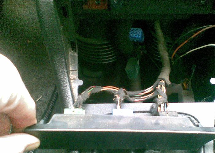

Re: Nevím co to je Po druhé
Může my někdo říct proč sou ty 3 svorky v plastovým krytu a a dole sou ještě další dva konektory???
