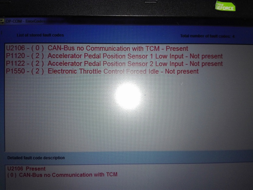

Tak chlapi je to tam! Mě to nedalo a šel jsem teď auto napíchnout (včera tam nic nebylo a dneska to haprovalo dost - ale kontrolka neblikla!)
vyčetl jsme následující chyby:
P1120 (2)
P1122 (2)
P1550 (2)
a ne a ne já nechci prostě aby to byly ty debilní přerušený drátky v řj! ale asi jo co....
A to mám jet příští týden na dovču. Aleši jak to pořešit? Nebo raději Zajet za |Romanem do Brna?

Re: nejde plynový pedál Z18XE
Potřebuju výpis chyb.
tak tady sou fotky
Ta chyba U2106 - tam je odjakživa co sem auto koupil! - smažu jí a ihned se objeví znovu.
Tady je záznam s Opcomu z funkce plynového pedálu. Zajímavé je že i když je pozice na 100% tak hýbu v řádu 3mm s pedálem - pořád je 100% ale mění se hodnoty.
Tak to je zlé, oni ti vypadávají oba systémy pedálu, takže to, co jsem myslel, nebude fungovat. Taková teoretická možnost je vytáhnout 5V z váhy vzduchu a napojit je na oba poťáky snímačů pedálu. To se dá udělat přímo u konektorů ECU.
Je to prasárna, mohlo by to chvíli fungovat, než upadne další drátek v jednotce. Životnost teda značně nejistá.
Chceš poslat schemata?
