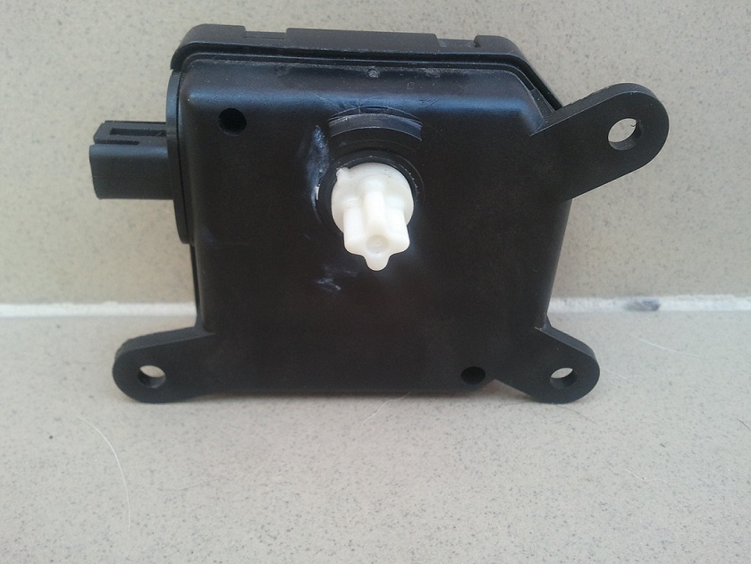

Ahojte mám rovnaký problém, nič menej , motorček reaguje na oba smery ale ked sa pozriem na klapku po dokončení polohy, stále s nou motorček jemne kíva to ja akože v poriadku?? A nemožem sa zbavit pocitu že to rapkanie pri zapnutom klúči začalo tak pred rokom.
Mám to od vtedy odpojene no nedá mi to spávat , podla toho čo píše langdon2 je problém v klapke? čo treba vymenit samotné dvierka klapky?Ked to nechám zapojene sa to pokazí na dobro nie? Vopred vďaka som s toho na nervy
Ešte priloha foto motorčeka , ktorý sa zdá byt v poriadku.
