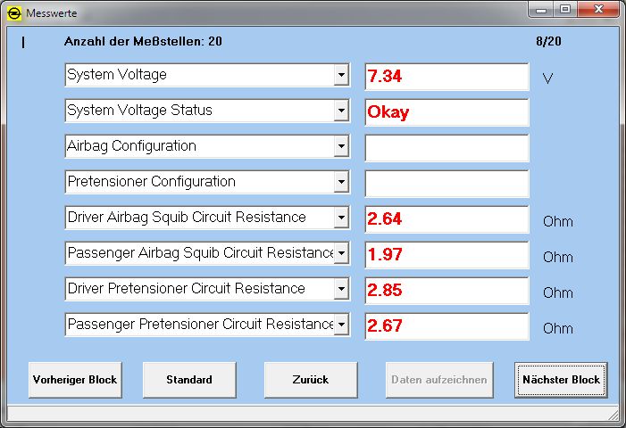

Uz dlhsie mi svieti kontrolka airbagu, na diagnostike som nasiel ze je tam nizky odpor, ale bohuzial nemam CZE verziu AB-Comu. Viete kde to presne je ?

To je přední v palubce ne ?
Zkus bych očistit kontakty a stříknout kontaktolem

A co to napájecí napětí?Nebude chyba spíš tam?Jaký to píše chybový kod?

Twl 7.34V? to už snad ani nerozsvítí palubku. :D

nedavno mi "zdochla" bateria ... momentalne mam uz novu ... a tu diag som robil este ked tam bola ta stara bateria :)
