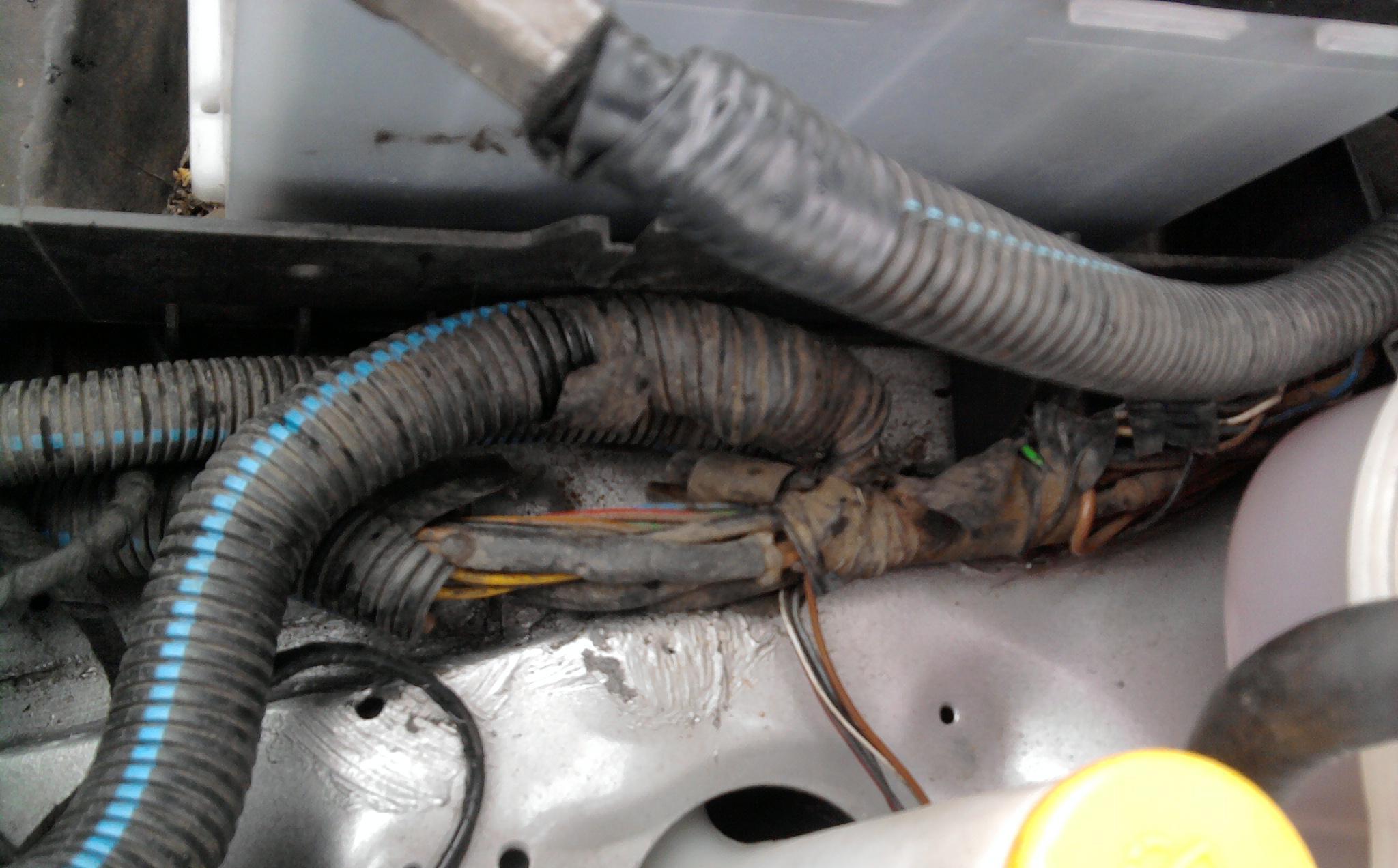

Ahoj,
jak jsem tak koukal ,tak mám problém s kabelovým svazkem co vede vedle baterie je možná nějáká oprava nebo je nutní výměna popřípadě jak je složitá viz obrázek (upozornění není vhodný pro slabší povahy) díky za rady...

co to je???????? to tam byla u tebe taky kuna? ![Very Happy :-D](./images/smilies/icon_biggrin.gif)
No jestli ti funguje vše tak jak má...tak bych koupil novej husí krk a dal to na to![Mr. Green :mrgreen:](./images/smilies/icon_mrgreen.gif)

Jak pise radim pokud nejsou zadne draty viditelne poskozene, tak bych dal jen husi krk. Pokud ne tak sehnat svazek z bouracky a vymenit nebo napajet.

No tak ono to jak taž funguje až na to že bliká mlhovka a pravděpodobně je špatný vedení k senzoru abs jinak snad OK.Ja klidně svazek koupím ,ale budou ty kabely stejný nebo budou jinak barevný? Ale stejně napájený místa nebudou 100% a kam všude vede ten svazek všude? A kuna tam nebyla ale dostalo to na tuhle stranu ránu ![Crying or Very sad :cry:](./images/smilies/icon_cry.gif)

Asi bych si dal práci s kontrolou kabelů, zaizolováním... celý svazek měnit by asi byla pekelná práce a místo pravděpodobného poškození znáš.
Kamarádovi blblo ABS na passatovi, měnil celý svazek, dva na tom strávili celý víkend a svazek ho stál okolo 9-ti tisíc.

No pokud by byl někdo tak hodnej a poslal mi z EPC vytažené kudy všude vede ten kabel k pravému přednímu kolu tak bych to zkusil prozkoumat a pokud by to nebylo tak hrozný tak bych se pokusil to opravit jinak opravdu nevim když jsem googlil tak z toho nemám vůbec radost je to odstrojit celé auto ![Crying or Very sad :cry:](./images/smilies/icon_cry.gif)

Niekto sa Ti v tom hrabal. Chýba Ti tam taká plastová rozbočka (z jednej strany - od nádžky s vodou ide do nej jeden káblový zväzok a z opačnej straby z nej vychádzajú asi tri zväzky). Nemusíš toho veľa rozoberať. Stačí ak si urobíš miesto odmontovaním baterky a jej držiaka + vodnej nádržky. Očisti tú zmotanicu káblov aby si dobre videl farby a pozri čo tam máš doprepájané.

Tak tohle jsem našel za pár na netu ,ale potřeboval bych vědět jestli to co mám zničený je kabelový svazek motorový nebo interiový mě příjde ,že to vede kam si do interieru ale je možný že jsou tam nějáký zásuvky před interierem
