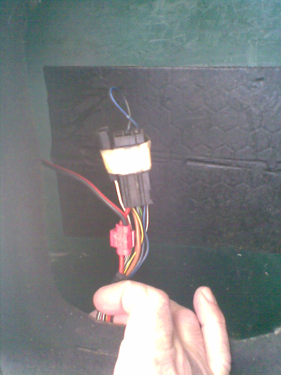

Co máš za Astru? Jestli kombajna, tak v levé kapse (po otevření dvířek) úplně dole je konektor X26 pro elektriku zásuvky tažného zařízení a do něj vede silný rudý vodič 2,5mm. Ten je trvale pod napětím. Takže prořezávací svorku, lanko o stejném průřezu s konektorem, další lanko na ukostření - buď hnědý kabel, nebo šroub s kostrou najdeš okolo. Pojistka F1.33.
Snad to z té fotky poznáš.

Apik: Zkusil jsem udělat pár fotek mobilem, proto ta kvalita. Je na nich vidět, jak to mám udělané:

zippi: mínus mám připojený přes očko na kostřící bod - je vidět na 1. a 3. fotce (černý kabel s žlutou bužírkou).
A ta rychlospojka pokud je správně prořezaná, tak přenese i větší proud. S tím časákem to taky není špatný nápad, ale já z té zásuvky napájel na dovolené nabíječku na mobil, když bylo celé auto zamčené. A tu lednici také potřebuješ, aby ti jela i přes noc. Je to věc názoru, já se snažím si to vybití baterky ohlídat.
