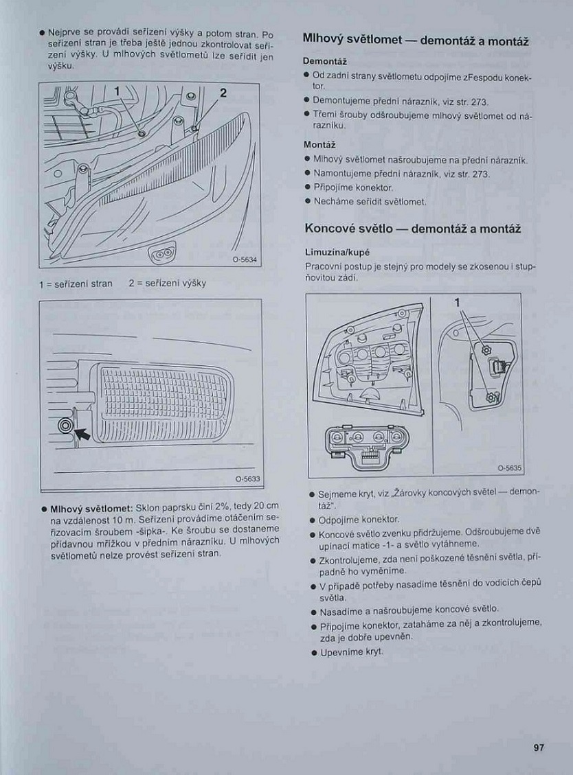

Čau všem ,mám dotaz jestli někdo nemáte představu kde a jak se steluje sklon předních mlhovek ? Svítí mi asi 5cm před nárazník což je opravdu malo

Re: Výměna žárovky - přední mlhovka
Snad to pochopíš z nákresu, aneb v knize "Jak na to" najdeš mnoho zajímavých věcí
P.S. ale jestli ti takto šilhá přímo před auto, tak bych to spíš viděl na to, že jsi ji například při parkování o obrubník zatlačil dovnitř do nárazníku a ulomila se ti spodní úchytka. Chce to si lehnout pod nárazník a zkouknout to zespodu.
