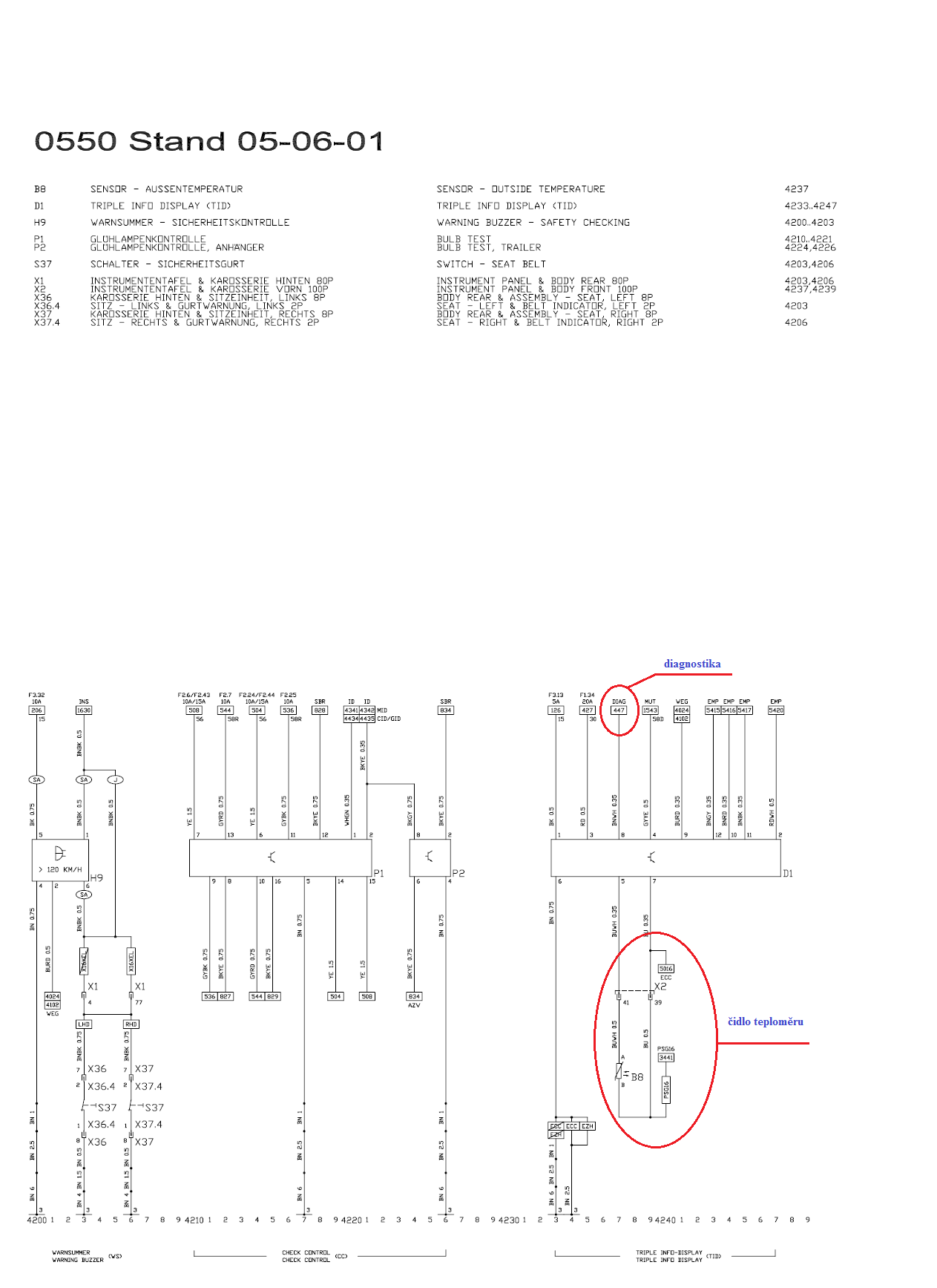

Zdravím... Mám asi podobný problém. Na displei mi ukazuje teplotu cca 30-55stupnu.. Teď v tomto období. Nemáte někdo foto..odkud a kam vede to teplotní čidlo. Mám v motoru-spodni část- kabl, který je asi rozpojeny a nevím kam co má být zapojeno... Dikec

Re: chybna teplota na palubnom pocitaci
Tady je to na páté fotce trochu vidět
. Vlastní čidlo je zasunuto do plastu nárazníku uprostřed mezi horní a spodní mřížkou.

Co mám teda já ověřené, tak když snímač není zasazený ve svém místě v nárazníku, změnu teploty jsem nezaznamenal.
Snímač vede na konektor displaje a pak do jednotky motoru.
Zkontroluj přes diagnostiku , jakou teplotu vidí jednotka motoru.
Většina potíží je přechoďák v konektoru u displaje. A bývá s tím spojená chyba P0070.

To vypadá na špatný kontakt konektoru, začal bych tím v nárazníku, než rozebírat střední panel s "kapličkou".Dupin81 píše:Na displei mi ukazuje teplotu cca 30-55stupnu.. Teď v tomto období.
Aleš ti doporučuje diagnostiku, tak ji zkus.
