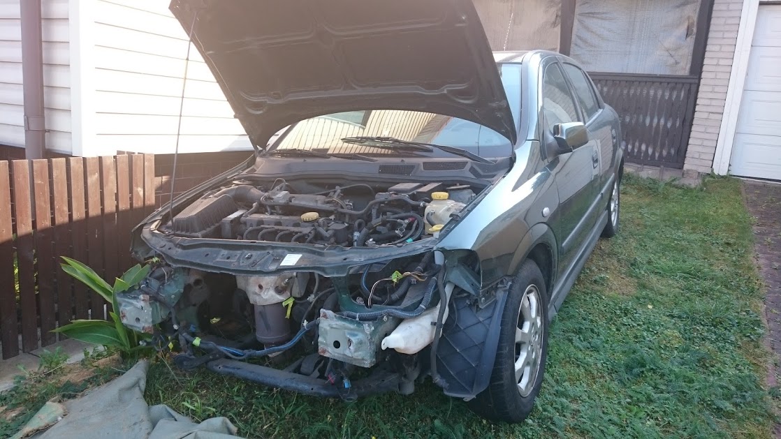

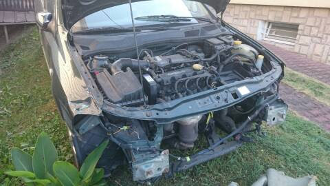

Zdravím Vás,
Koupil jsem Astru G s motorem 1.6 8v (z15se) najeto 140 tisíc od kamaráda, který se o ni skvěle staral. Stala ho 50k a dalších tolik do ni za 3 roky investoval, takže bylo o ni skvěle postaráno. Astra měla havárii na předek a schytaly to plechy, chladič a ohnul se nosník (motor netknuty a funguje). Je to mé první auto které jsem dostal za cenu šrotu. Ted se ji chystám dát do kupy a naskytla se mi možnost koupit celý předek z Astry H za 2700,- (tedy plechy + svetla + nárazník). Známý mechanik mi říkal že by to mělo pasovat, jenže já mám pár dotazů na které mi nebyl schopen odpovědět. Nejsem si jist, zda nebude problém s uchycením chladiče. No a taky nevím co by mě na to řekli na STK. Chci auto dát do kupy co nejlevněji a jsem ochoten se v tom rýpat. Nechci se pouštět do něčeho extra složitého a pak i nelegálního.
Když jsem se koukal po Astra G dílech, tak jsem to pod 4 k neukecal, tak proto váhám.

Přikládám foto mé Astry pro představu

Ale když se tak koukám na fotku kterou jsi sem vložil, tak to zase nebyla velká nehoda, karosář by použil gumové kladívko a jezdil by jsi....

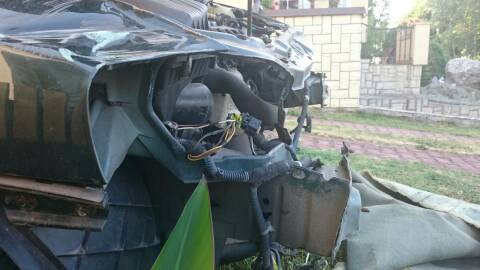

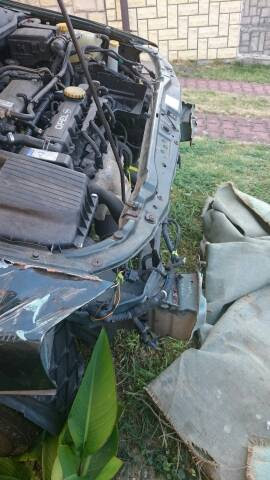

Fotka z prava nie je? Kedže vidím právy ohnutý...inak ako toto sa bude musieť riešiť už asi na stolici ten nosník a davať bacha na geometriu aby ste ju ešte trafily lebo potom tu budeš furt riešiť že ti to niekam ťaha a žere gumy. Inak nehovor mi že na vrakáči sa nedajú za pár šupiek nájsť diely. Sám som bol niekoľko krát na vrakáči a viem že ceny sú fajn a hlavne musíš vedieť aj zjednávať. Alebo potom pozri Allegro.pl tam je všetko skoro za babku...

To Hardy:
Byl se mi na to podívat člověk co dělá s rovnací stolicí u Hondy a řekl mi, že je to zbytečné dávat na stolici. Geometrie je v pohodě. Astra zvládla cestu k evidenční kontrole na laně a neměla tendenci sjíždět na stranu. Jediný nedostatek bylo hvízdající ložisko kola, když se zatáčelo doprava (ložisko mám koupené - stačí vyměnit). Řešit se to bude tak, že se nosník nařízne flexou, srovná a podle toho jestli budou díly sedět se to zavaří. Bude to tak trošku drbačka, ale o to víc si budu auta vážit. Jinak za stolici chtějí 10k
Přikládám foto:

Nič nezrezavaj flexou, určite sa to da vyrovnať aj inym jednoduchšim spôsobom, radšej zober poriadny foťak a urob viac detailnejšich fotiek nech vieme čo tam može byť trocha mimo!Lifer píše: Řešit se to bude tak, že se nosník nařízne flexou, srovná a podle toho jestli budou díly sedět se to zavari.
