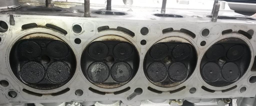

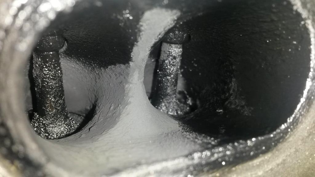

Nový motor ma už nabehane skušobne za 3dni viac ako 300km a šlape priam kúzelne

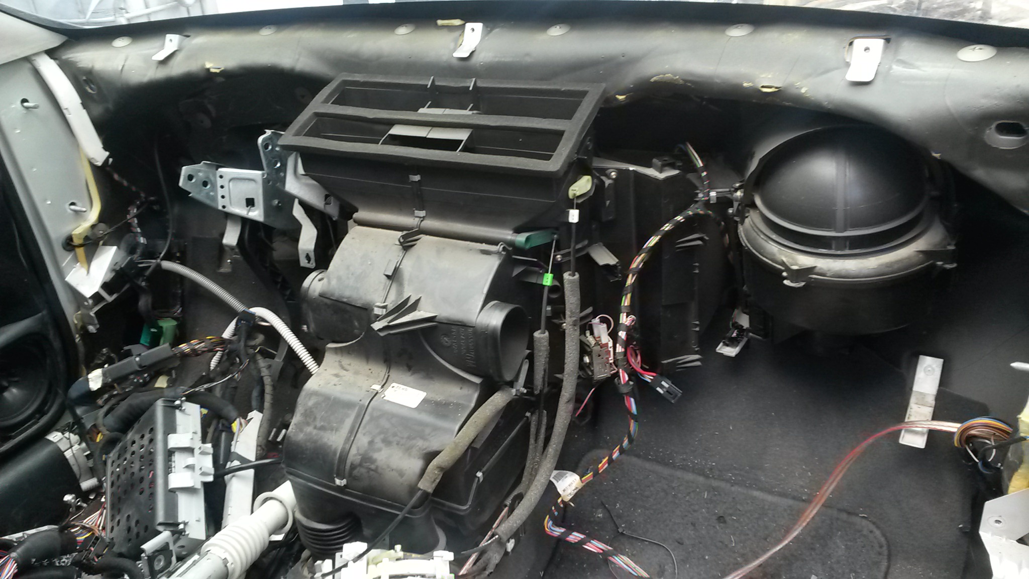

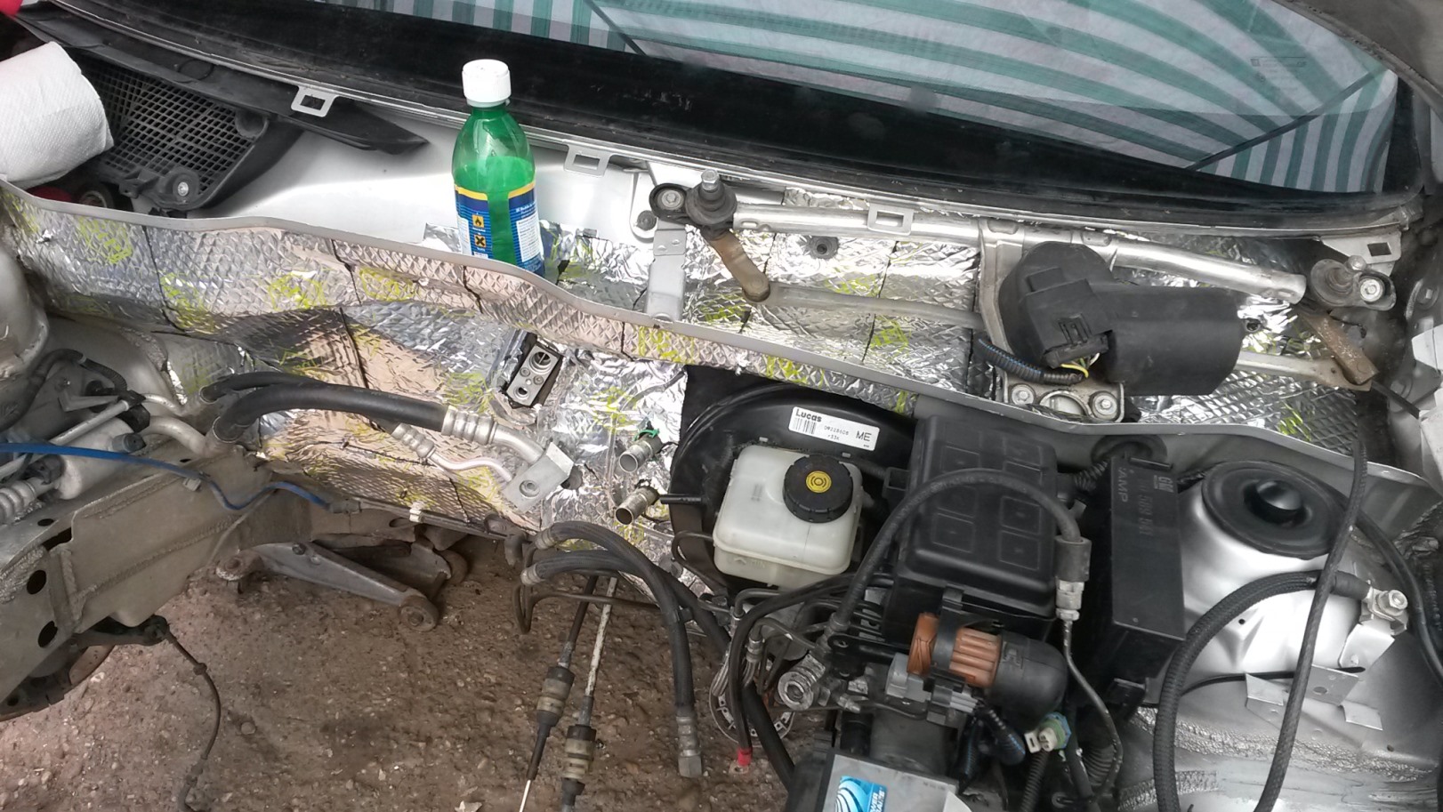

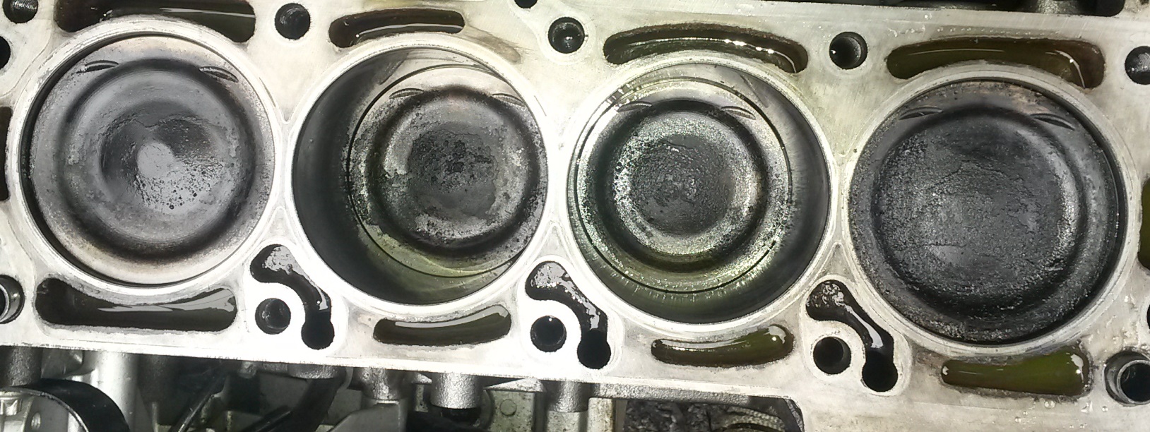

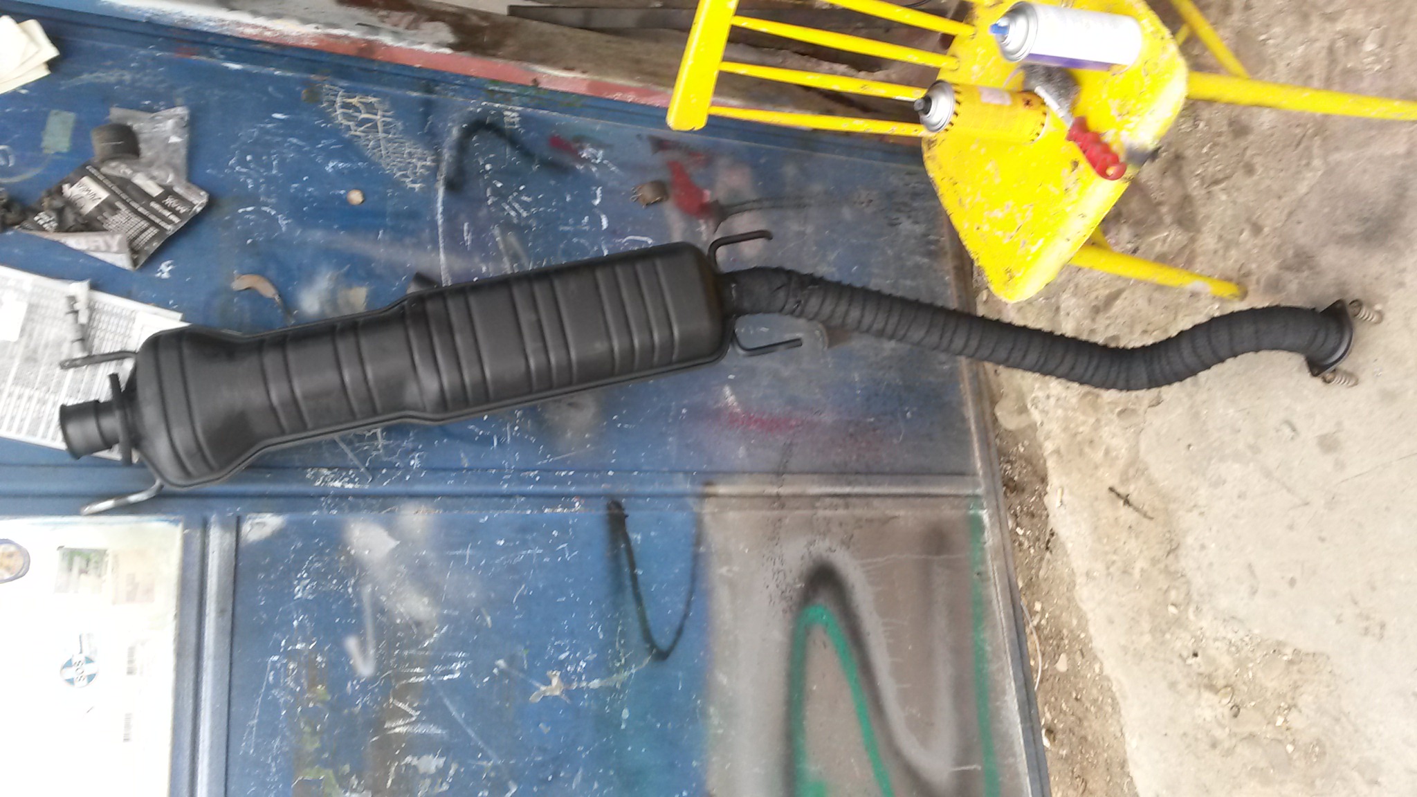

Zopár fotiek z prestavby a pod. hodim priebežne len čo ich povyťahujem z rozbiteho dotykača ked to bude možne. Motor na počudovanie nam naskočil na prvy šup ešte ked bol vonku mimo auta na palete(bude aj video

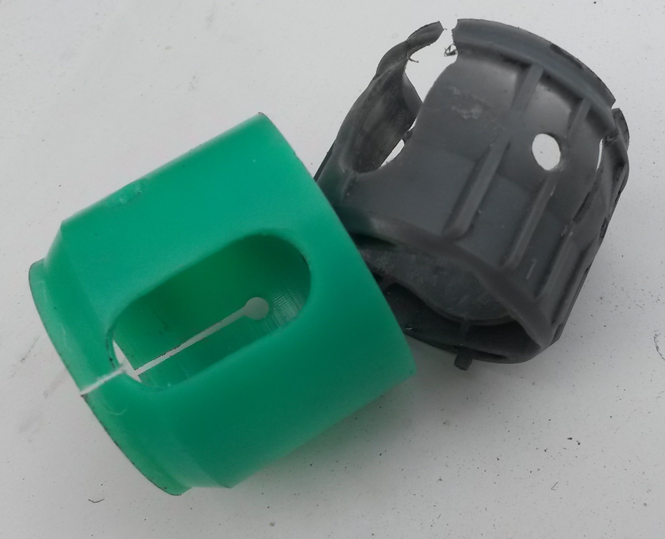

Asi najväčší galimatiaš nam robilo nové servo TRW-2 ktoré akosi nechcelo fungovať, tak tam napokon šlo to pôvodne z roku 98, myslim že TRW-1.
