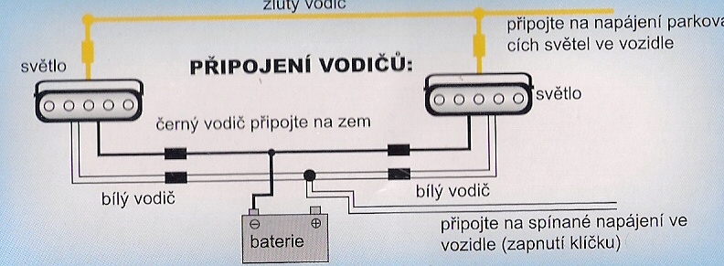

Zdravím. Prosím o informaci k instalaci denního svícení. Mám Astru G, typ T98, varianta D211, verze 2A23AJ33FE, Hatchback, Classik II 1.4 16V (AC), koupená jako nová 3/2009, motor Z14XEP, benzin.
Koupil jsem světla denního svícení - Objednací kód: DO STUDRLMINI1810 Miniaturní LED homologovaná světla pro denní svícení.
Světla jsou vybavena elektronikou, která zajistí automatické rozsvícení světel při nastartování vozu a jejich zhasnutí při zapnutí potkávacích světel vozidla. Homologace dle EHK/OSN č. 48 pod číslem E11 - 005619
Vlastnosti: - světla mají vestavěný modul automatického svícení.
Má tato ASTRA někde ještě další samostatný modul automatického svícení? Podle návodu na připojení denního svícení je to údajně jednoduché (viz příloha), ale - kde bude nejlépe vzít ten klíčkový proud? Má cenu se někde probourávat s kabelem od motoru do kabiny auta a rozdělávat spínací skříňku a plasty kolem? Zdá se mi to zbytečné, proto prosím o jednoduchý návod na zapojení těchto denních světel. Přílohu přikládám k příspěvku. Děkuje jschuller

Pokud ti nebude vadit, že světla budou svítit už při otočení klíčku do první polohy, tak to zapoj takto: žlutý kabel napíchni někde k drátu co vede do parkovacího světla, mínus na baterku a plus jsem vzal z kabelu, co vede k čidlu zpátečky, tam je proud po nastartování pořád.
Pokud by měly elektroniku, co je rozsvítí po nastartování tak tam se u většiny dražších světel dává plus přímo na baterku, prý po startu se zvýší napětí a to ty světla rozsvítí. Já tu krabičku měl a vůbec to nefungovalo, tak jsem to zapojil tak jak píšu.

ja to vyresil jednoduse dal jsem to na pojistku zapalovace.funguje bez problemu.

Zdravím, nakonec jsem to denní svícení vyřešil dle návodu, akorát ten bílý kabel jsem zavedl do pojistové skříně na nabodl na pojistku od zapalovače. Dodatečně to pak zprovozním nastálo, to zn. že to tam naletuji, aby to mělo 100% kontakt. Zatím to svítí to bez problémů, takže děkuji za rady od pánů "dedek" a "pejee".

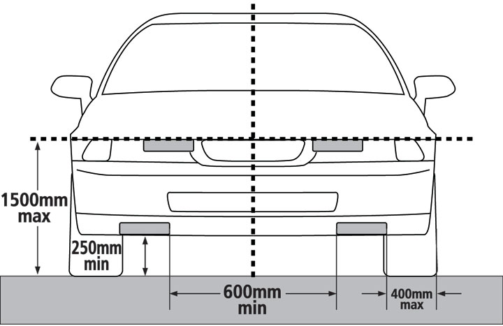

A máš ty světla správně umístěny? rozestup min. 60 cm mezi světly

Ty vzdálenosti montáže světel - od středu vozidla, výška od vozovky, min. od okraje vozidla, to jsem jakž takž pochopil, ale ještě jak jsem psal minule musím řádně zafixovat do pojistky bílý
kablík a ještě provést seřízení výšky světelného toku, asi podle mě to udělám podle výšky tlumených světel na zdi. O tom jsem nikde nečetl. Tak zatím.
