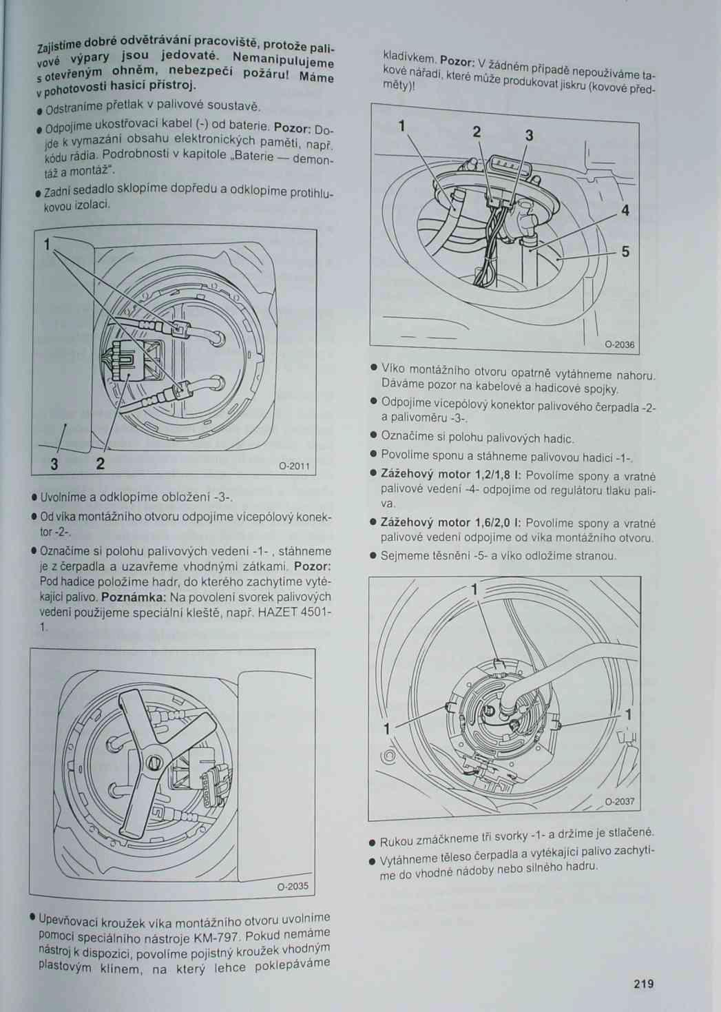

Zdravím, mohl by mi někdo dát radu, jak otevřít plastové víko k nádrži, které je pod zadními sedadly? Jde to vůbec? Není ho jak pořádně chytit tak jestli máte nějaký tip...Děkuji

Vypáčit silným šroubovákem, jde to ztuha.

No on je na to spešl forichtung,
ale mně to taky nejde povolit, i když do toho klepu kladivem přes klín, držíto jak helvetská víra. A jak bych se potřeboval na ten ukecanej plovák podívat ![Embarassed :oops:](./images/smilies/icon_redface.gif)

tak tak je to zazrate ako svina musim to poriadne nastriekat nejakym wdckom... ale inak super navod co som nikde nevedel najst. hlavne to naradie co potrebujem k tomu. najsam dikes

nepotrebuješ nič špeciálne ja som to robil na VeBe Y22DTR a postup bol rovnaký ako v tomto návode na hadice som použil tie malé kliešte z ohnutým zobáčikom a išlo to po masle a na tú kovovú obrubu veľa WD-čka gumenné kladivo a plastovú tyčku ako majzlík celé mi to trvalo asi pol hodku aj s výmenou podávacieho čerpadla ![Cool 8)](./images/smilies/icon_cool.gif)

... sú tam aj take akože bezpečnostne čudliky ktore sú o trochu viac zahnute, ja som ich trochu nadvihol a šlo to perfektne uvolniť!

akorát odpojit hadice k víku dá trochu práce, je tam pojistka proti vytažení a na obou stranách je potřeba odklonit od hadice zobáček. s první hadicí jsem se mordoval asi 10 minut, druhá už šla podstatně líp
je tam ale přístup jak k penězům, o podřené ruce o plech kolem hrdla nebyla nouze.
