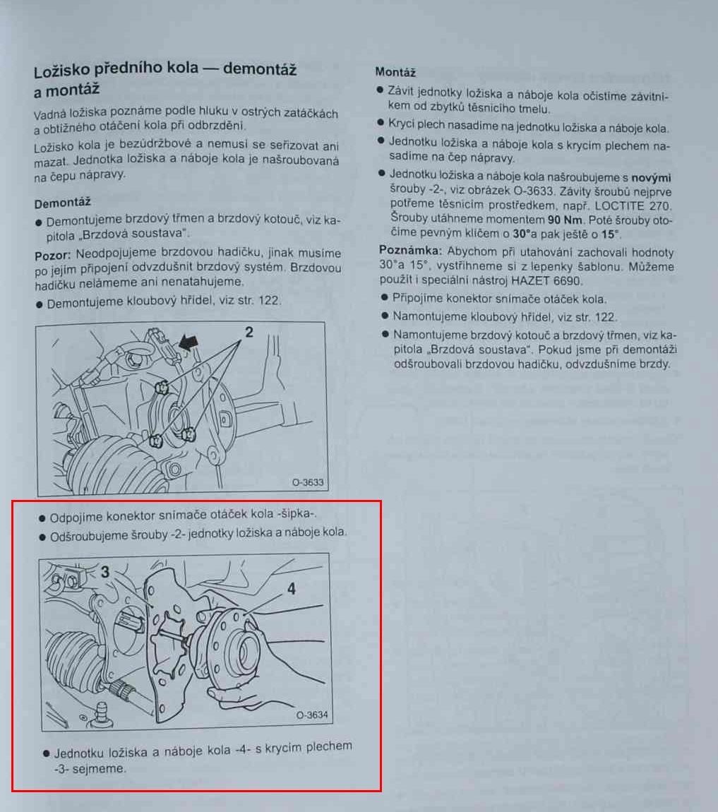

cena cca 20€ a da sa to zohnet bud original alebo autokelly. vymena, da sa, ale o drzku. samozrejme kotuc dole, len neviem, ci aj naboj, lebo som nemil aj naboj vlastne, tak uz sa nepamata. ale asi aj naboj dole. niekto mozno menil nedavno a bude si pamatat.

Musi ist dolu aj naboj.. Cize poloos z naboja von, samotny naboj prec a potom sa dostanes k tomu plechu.. robota tak na hodinu vcetne kafe pauzy

Nechci se hádat, ale výměna plechu by až tak náročná být neměla: sundání kola, vyhození brzd. destiček, sundání třmenu brzdy(2 šrouby), možná i kotouč (1 šroubek) a měl bys mít plech volný. Co si tak matně vzpomínám z výměny kotoučů. S nábojem nic neděláš. Důležité je mít vhodný vercajk na povolení a utažení šroubů okolo brzd.
- denny
- Příspěvky: 3292
Re: Vnitřní kryt předního koutouče - výměna?
vasekpetr-u Astry G musíš demontovat i náboje,plech je k těhlicím chycený pomocí jejich základny a šroubů.
- vasekpetr1
- Příspěvky: 3106
Teď to vidím, takže omluva...
