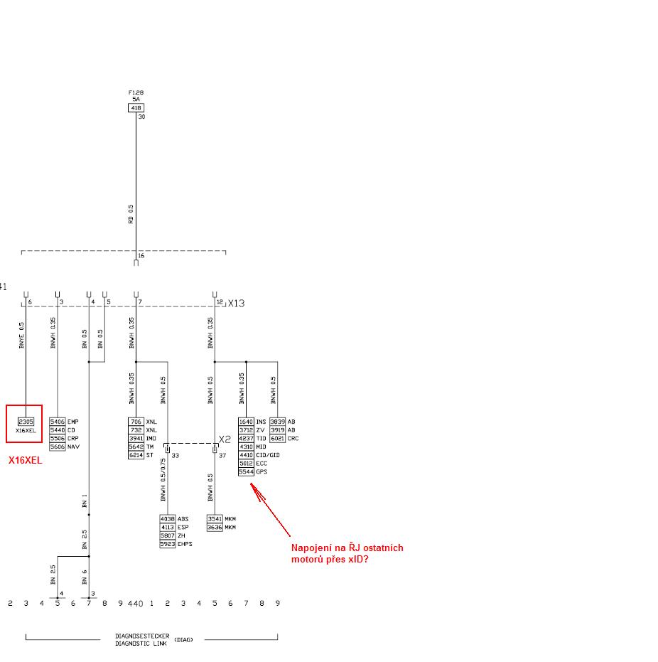

Dívám se do schemat a je zajímavé, že ten váš motor (X16XEL) má jako jediný přímé napojení na konektor diagnostiky. Ostatní typy motorů jdou (pravděpodobně) přes jednotku displeje (TID, MID, CID, GID).

Podívej se líp do schémat a uvidíš, že jdou přes immo.vasekpetr1 píše:Dívám se do schemat a je zajímavé, že ten váš motor (X16XEL) má jako jediný přímé napojení na konektor diagnostiky. Ostatní typy motorů jdou (pravděpodobně) přes jednotku displeje (TID, MID, CID, GID)

Teď na to koukám, že se tam motá linie 3919 na IMMO . Já nemám s diagnostikou žádnou vlastní zkušenost, takže netuším, co se na displeji xIDu v diagnostickém režimu zobrazuje. Nebo proč je tam ta linie na displeje?RomanK píše:Podívej se líp do schémat a uvidíš, že jdou přes immo.
