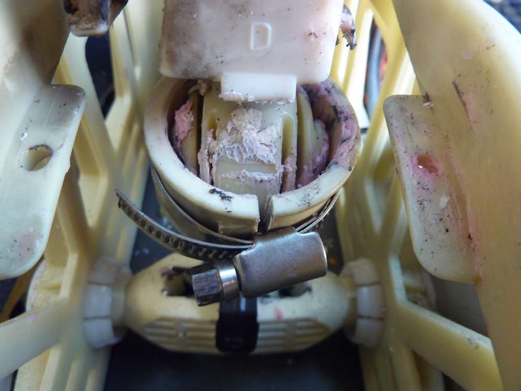

Teď o víkendu jsem se k úpravě taky konečně dostal. Páku už jsem měl pěkně vykvedlanou. Návod mě hodně inspiroval, díky

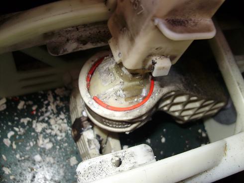

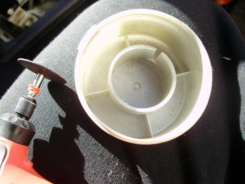

Takže, ničím jsem vůli nevyplňoval, ale zmenšil jsem oko kolem řadící páky. V nejužším místě (směrem do kabiny) jsem oko přeříznul, aby vznikla vůle ke stažení. V místě uchycení oka k tyči jsem vrtákem vytvořil úzký otvor. Tudy jsem protáhl kovový stahovací pásek na hadice a oko stáhnul. Fotky poví víc.
A výsledek? Páka se krásně stáhla, nekvedlá a jde čistě. A až si to sedne, tak stačí otevřít kryt řadičky a přitáhnout.
