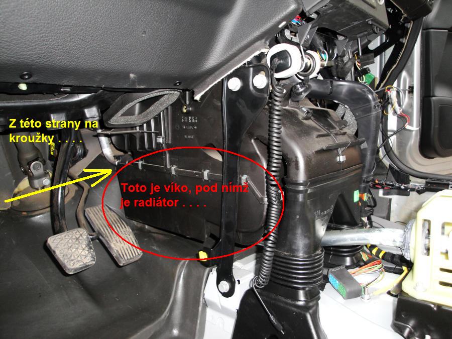

ahoj asi mi prasklo topení mám pod nohama vodu.chci se zeptat je nutné na opravu nebo výměnu radiátoru demontovat celou palubovku?dík

Palubku neé, asi už nevydrželi kroužky, ale u Zafy je to opruz. Středový tunel určitě dolů. Na kroužcích jsou hliníkové závlačky, zcela "logicky" směrem nahoru a nad nimi soklík, takže jdou ven jen destruktivně, já povytahoval a stříhal a ohýbal . . . . až jsem je vytáhl. Budu Ti fandit 8) :lol:
