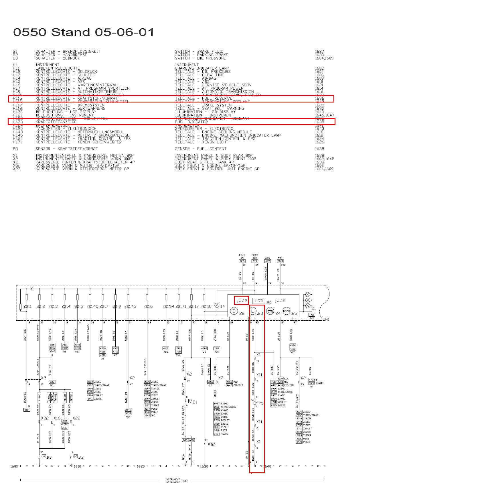

No je mi jasné, že to budeš chtít slyšet nerad, ale může to být jak tím plovákem, tak bych nezavrhoval i myšlenku vadného měřáku. Ten má totiž v sobě i tlumení, aby při přelévání benzínu v nádrži ( průjezd zatáčkou) neposkakovala ručička od maxima k minimu (známý úkaz u škodáren). To tlumení může brzdit ručičku a výsledek je stejný s tvými projevy (zasekává se). Asi bych nejdříve zkusil oměřit, co leze z plováku za napětí. Napíchnout se můžeš někde po cestě na modročerný kabel u konektoru X1, svorka 15, umístěného u předního sloupku řidiče (za plastovým krytem u páčky otvírání haubny motoru). POZOR!!! konektor NEROZPOJOVAT!!! Jde přes něj signál airbagů, po rozpojení vyskočí hláška poruchy bagů, zablokuješ si jejich funkci a na smazání bys musel na diagnostiku.
