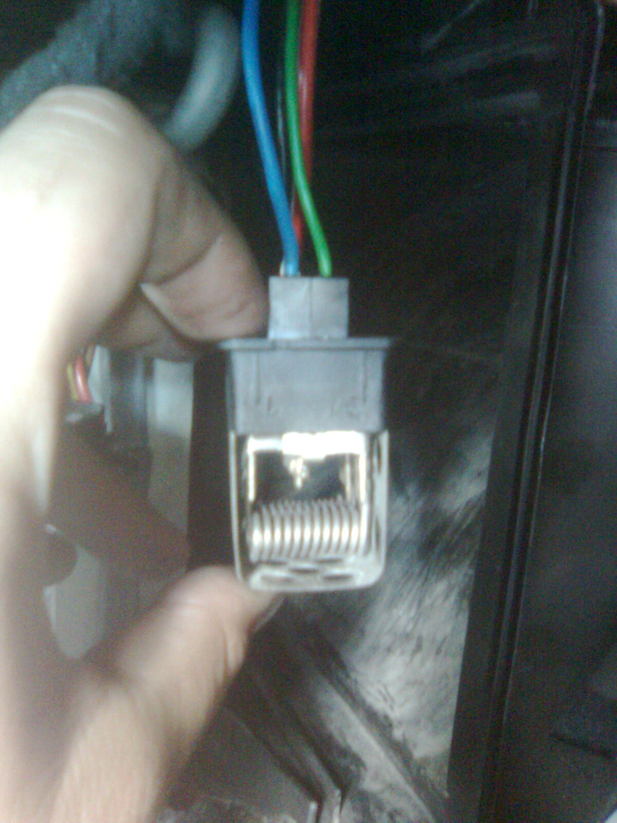

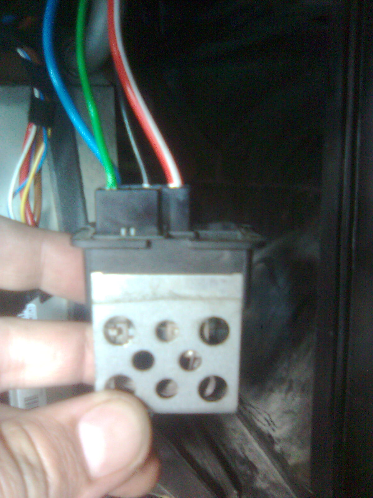

Podla tych nakresov co som dostal od vas alebo podla knihy malo by to bit toto co som nafotil? lenze tam ziada tepelna poistka nieje ale spruzinky od najvacsej po najmensiu a su tam 3,tak poradte

Phrz píše: ja osobne si chytnu rukou ten svazek kabelu a tahnu ho smerem vzhuru a pak odcvaknu jednu packu, nasledne druhou (lepsi zaroven, ale tri ruce nemam), vytahnes to i s kabelama, ktery az pak odpojis je to takovej test zrucnosti. hodne stesti.
Podle tohoto, co napsal Phrz, tak by měl být na kabelech konektor. Takže odpojit a potom už jen změřit, kde je odpor (ty tvoje "pružinky") přerušený a najít a změřit i tu tepelnou pojistkou (je to tenký stříbrný váleček).
