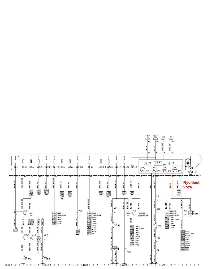

Nazdar chlapi, všiml jsem si, že při stání se mi občas začne poškubávat ručka tachometru od nuly až k pěti kilákům. Je to nepravidelné poškubávání, po rozjezdu už ručička ukazuje bez problémů tak, jak má. Mám namontovaný TID od davida a tam rychlost také zaznamená nějaké impulsy, takže při stání displej ukáže od nuly po 2km/hod. Mám podezření na konektory od čidla levého předního náboje, jak bude trochu tepleji, tak ho rozdělám a prostříknu. Náboj byl před pěti lety měněný.

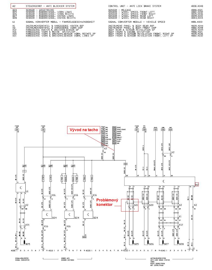

Ale chci se zeptat, kde je v autě schovaná řídící jednotka ABS, ve schematu označená jako A2?
Pokud to dobře chápu, tak levá strana schematu 4000 platí pro auta bez ABS, což není můj případ, já ABS mám Schema 4100 se týká vozů řady Z18(20)LET.

odchazí ti levej přední naboj.. mě to při staní litalo 0-70km/h jak kdy nejčastěji do tech 20.. pak se začala rosvěcet kontrolka abs az najednou zustala svítit furt. po vyměně naboje je to ok. konektor sem předtim střikal čističem brzd aby to odtahlo vodu pryč a pak kontaktol. stejnak to nepomohlo bylo něco se snímačem.
Re: Řídící jednotka ABS
RJ ABS je umístěná na kostce rozvaděče hydrauliky ABS, mrkni sem https://www.astra-g.cz/forum/viewtopic.p ... 12#p246112
