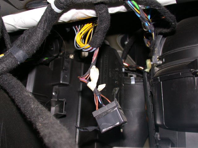

Nevíte někdo, kde bych měl hledat zařízení pro kontrolu žárovek - tzv. check control? V el. schématech je toto zařízení v řádku 4209 - 4226. Chtěl bych pro zásuvku přívěsu využít nachystaný konektor, bohužel drát č.4224 pro brzdové světlo není propojen. Stačilo by asi propojit svorky č.6 a 8, ale kde je mám hledat?

Odpovím si sám, konektor pro připojení zařízení pro kontrolu žárovek přívěsu je vedle schránky před spolujezdcem.
