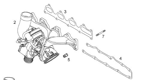

Re: rozdíl turbodmychadla Z20LET a Z20LEH
výfukové potrubí s turbodmychadlem Z20LET, č. dílu 8 49 147
výfukové potrubí s turbodmychadlem Z20LEH, č. dílu 58 60 018

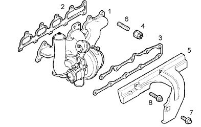

Turbo, jehož čísla uvádíš je určeno pro motory Z20LEL a Z20LER v Astře H od roku výroby 2006. Pro tvou Astru Coupe Z20LET je správné turbodmychadlo s číslem 90423508 (0849147), které je určeno i pro motory Z20LEL a Z20LER v Astře H do roku výroby 2005. Tyto dvě turba jsou vpodstatě totožná, ale přece jen se něčím liší. Nikde se neuvádí přesně čím, já si myslím, že rozdíl je v pozměněném umístění chladícího okruhu turba. Jen pro doplnění: turbo určené pro Z20LEH má číslo 55559850 (5860018).

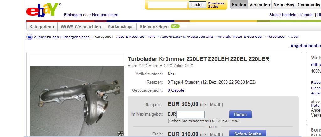

Zdravim,tak jsem po netu hledal a studoval čísla těch turbodmychadel a našel jsem na netu http://cgi.ebay.de/TURBOLADER-OPEL-ASTR ... 2c51fb779b přesně to turbodmychadlo co mám!pořád jen nerozumím tomu rozdílu v zapojení do auta!přišlo mi že sem to zapojoval stejně jako odpojoval!tak doufám že sem tam nic neudělal špatně!a není třeba pro toto turbo žádných uprav v SW?moc díky za odpověd.
