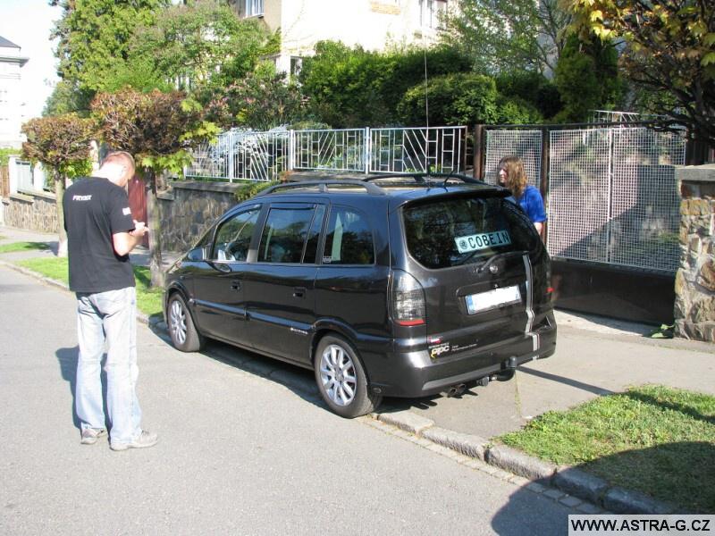

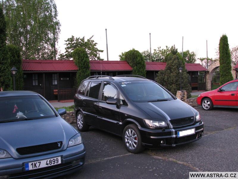

V podstatě vyměníš kus za OPC kus. 8) :D Montážní materiál použiješ ten starý a třeba přívod vzduchu na chlazení brzd si vezmeš ze starého a dáš na OPC.
Pár fotek, abys měl představu jak to nesedí, ale neptej se mě jak a kde a okolik to seříznout, přijeď v září na sraz k JoeLovi a možná to uvídíš live i se zadním OPC nárazníkem. :D
ObrázekObrázekObrázek
Klidně se podívej do mojí galerie (v podpisu na 1. místě) a uvidíš že to není téměr poznat. :wink: :D
a boomerang :D :wink:
Úplně nejlépe by Ti odpověděl COBEIN...má je též a o hodně dřív a navíc vymazlené do detailu... :wink: (Navíc COBEIN mi ho sehnal, vše zařídil a ještě vyměnil ... je to šikula.)
