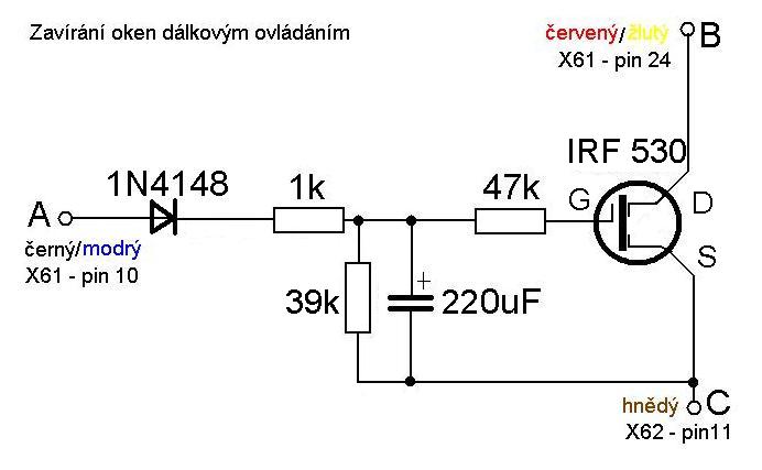

Re: Dodatečné zapojení zavírání oken pomocí DO, návod str.23
Příspěvek od spermin » 29 čer 2013, 12:00
zdar, poradí někdo,
měl jsem uděláno dle návodu a vše super, protože jsem zde slíbil udělat, a toto bylo nefunkční, dal jsem svoje a vyzkoušené
členovi a to nefunkční (byl vadný kondenzátor) jsem rozchodil , dal jsem 35V a 450 mF zavírání oken OK.
ale přes noc byla baterie KO, tak jsem změřil ohmetrem Odpor na svorkách a zjistil jsem že je 8 KOM, po otevření jakýchkoliv dveří
klesl na 4 om, kde bude asi chyba :? :? že by zapojení :? :?
Příspěvek od vasekpetr1 » 29 čer 2013, 13:59
Spermine na kterých svorkách? Co jsi proti čemu měřil? Řekni aspoň barvu vodičů (nejlepší by byly piny v nejbližším konektoru). Dle tohoto schematu jsou to které vodiče?
Příspěvek od spermin » 29 čer 2013, 14:02
človeče, ty to máš jiné https://www.astra-g.cz/forum/viewtopic.p ... 71#p167171 bez odporu 1k
jinak změřený klidový odběr při rozsahu 20 mA ukazuje 0.01 je to OK??
https://www.astra-g.cz/forum/viewtopic.p ... 73#p194873
Příspěvek od vasekpetr1 » 29 čer 2013, 14:10
Upraveno dle rad od romanK a Apik na stranách 23 a 24 pro 4 okna. A ten klidový odběr jsi měřil na tom modulu nebo na pólu baterky? Na modulu by to bylo v pořádku, na baterce bych tomu nevěřil - moc málo ( mikroampéry :o )
Příspěvek od spermin » 29 čer 2013, 14:13
chyba při měření, byla KO pojistka, nahrazeno drátken a klidový odběr se pohyboval mezi 10 až 11 mA takže asi OK
no, mám starou baterii a jezdím krátké trasy. měřeno na baterii.
