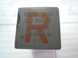

V sobotu jsem kuchal forda focuse 2006 všimnul jsem si že má také nastavitelný cyklovač na přední stěrač.
Jelikož jsem neměl moc času, trak jsem jen vyndal příslušné relé,
ale jelikož ford to má jinač ovladání přes - a + chtělo by to někoho kdo se vyzná v auto elektru a je schopen říci zda by to šlo zprovoznit i na oplíkách, tyhle relé se dají sehnat poměrně jednoduše a hlavně levně.
Přikládám foto:
