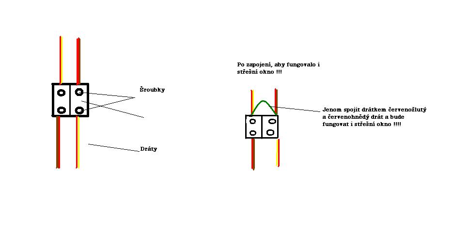

HOŠI HOŠI HOŠI HOŠI HOŠI HOŠI HOŠI
Přišel jsem na to jak zapojit střešní okno
Je to úplně jednoduché !!!!!
Ještě se akorát omlouvám za nekvalitní nákres, protože jsem bez foťáku tak jsem to musel jenom takhle udělat.....snad to pochopíte.....

Re: Dodatečné zapojení zavírání oken pomocí DO, návod str.23
mám pocit, že Apikovi stačilo říct co všechno má modul zavírat a on to vyrobil. Takže i střešní okno
Sirhenrik: tak to co jsi vytvořil, že jen spojuješ dráty, zase odpoj a sestav si, nebo nech sestavit modul na to. Takhle se ti sakra zvedne klidovej odběr auta.
Viz hned 1. 2. a 3. fotka na 1. straně tohoto vlákna
Doporučení o použití tranzistoru s časem začíná tuším někde okolo 18. strany. Já to měl takto navrdo spojené přes 2 roky - nepozoroval jsem změnu v chování baterky, ale na rady zkušených jsem nabastlil tranzistor a jsem v klidu. Navíc můžeš větrat pootevřenými okýnky i při zamčeném autě
Schema zapojení na zavírání oken (2 okna, 4 okna + / - šíbr) se liší jen délkou otevření tranzistoru (použitými součástkami). Pokud se jedná o originální střešní okno, které lze zavřít manuálně podržením klíčku ve dveřích.
Spojování drátů v žádném případě nedoporučuji.
Pozor na to, taky jsem to měl takhle skoro snad 2 roky zapojený, no fungovat to ono to bude, ale baterka jde celkem rychle do háje, však pokud to tak necháš, tak to v zimě poznášsirhenrik píše:HOŠI HOŠI HOŠI HOŠI HOŠI HOŠI HOŠI
Modul od Apíka je asi to nejlepší řešení pro používání zavíraní dálkou čehokoli
Jo a ještě se mrkni na začátek tohoto tématu jestli máš ty barvy drátů správně, třeba ti to dělá neplechu s tím bagem, co píšeš v jiném topicu, ale jak píšu odpojit, upravit modul i pro šíbr a hotovo
Ok tak já si to nechám od Apika urobit .....
