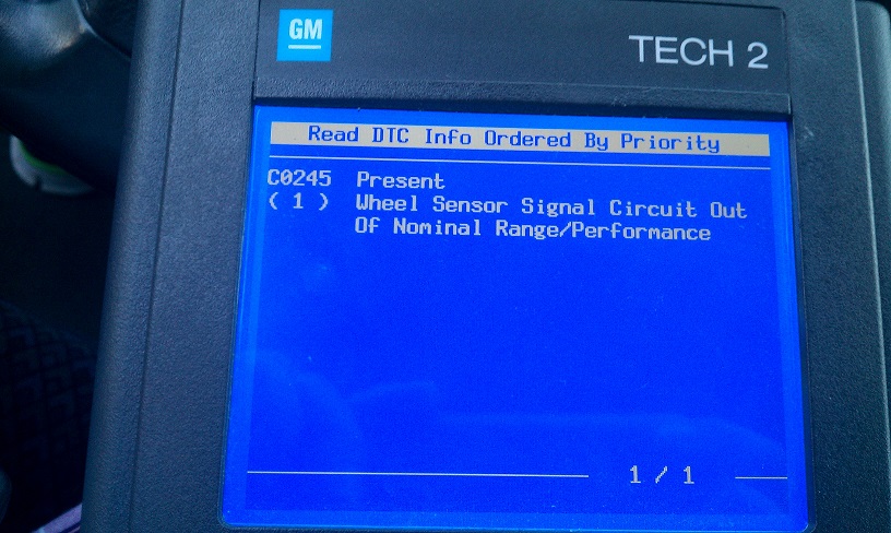

Cez tyzden bude vymena praveho predne naboja, kedze robi v poslednom case problemy.. hadze chybu C0245 ( 1 ) Wheel Sensor Signal Circiut Out of Nominal Range/Performance
Ako inac, pride tam origo SKF 8)

Vymena naboja nepomohla.. kontrolka nesvieti sice ziadna, ale stale ABS kope do padala..
Zajtra sondujem dalej. .ma niekto dake napady? Podla TISu by som mal skontrolovat predna lavy naboj. ale rychlost ukazuje v poriadku. Zadne naboje nove, predny pravy tiez... :?

Jak se snímače tváří v datech za jízdy? Nejsou tam výpadky ?

Zadne naboje nedavno menene.. mozno dva mesiace dozadu, sli tam FEBI, dva dni dozadu pravy predny SKF.. ostava uz iba jeden.. ale vravim.. tacho ukazuje normalne.. bez vypadkov. Este ma napada kabelaz, ktora sa da vymenit.. ta od snimaca do jednotky.. len dufam ze tu jednotku menit nebude treba.. :roll:

Zadny lavy naboj, mal dva mesiace.. FEBI. ukazoval o 5km za hodinu menej ako ostatne. dal som tam povodny stary SKF a uz to ide vsetko ako ma..
FEBI pojde na reklamaciu :evil:
