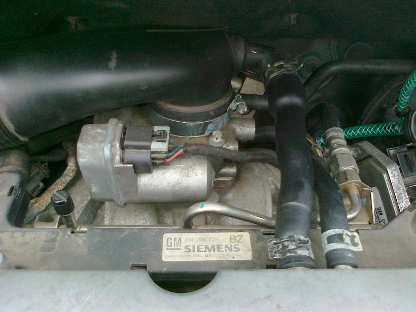

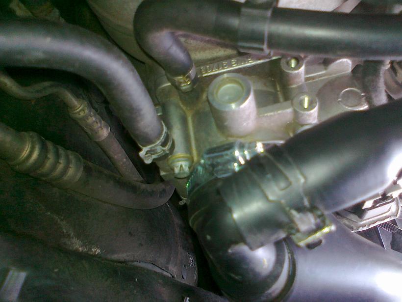

chybí ti tam levá strana (při pohledu zepředu na auto)- podívej se jestli je hadička co jde z levé strany dole napojená do klapky (viz foto a šipka - musí jít dolů nasávací kryt s klapky)
a tady ta hadička (zelená šipka) vede zezadu té klapky do zadu za airbox kde se napojuje do takové přechodky a jde potom po blatníku kolem airboxu a mizí dolů pod světla kde je za blatníkem taková krabice s uhlím.
Žluté šipečky jsou asi jen montážní výstupky aby sedla klapka na své místo... nevím
Červená šipka je od vyhřívání klapky - voda - napojená zezadu z leva
Demontuj celej airbox a skontroluj jestli ta hadička co jde z toho aktivního uhlí co je uložené pod blatníkem vepředu na levé straně (strana spolujezdce) jde do klapky a není nikde vypadená - nevím ale tahle hadička když mě vypadla za airboxem motor strašně žral a měl naprosto nepravidelný volnoběh a i jízda byla děs.
Jo a dejtam těsnění co tam patří!
Tady ten kanálek máš čistej a průchozí?

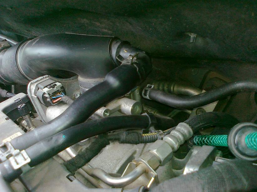

Těsnění pod klapku vzduhu 0825508

zkontrolovano.v poho...o tomhle vim...daval sem si na to pozor.....akurat to ta hadicka je na odsavani par.....ale me to nefakama to tam natvdo protoze me pak smrdi benziv v kabine......do toho elektromagnetu tece 1,4V nic vic....el.magnet na 12V otvira a zavira to sem zkousel......i jinny el.magnet tam nefaka........
