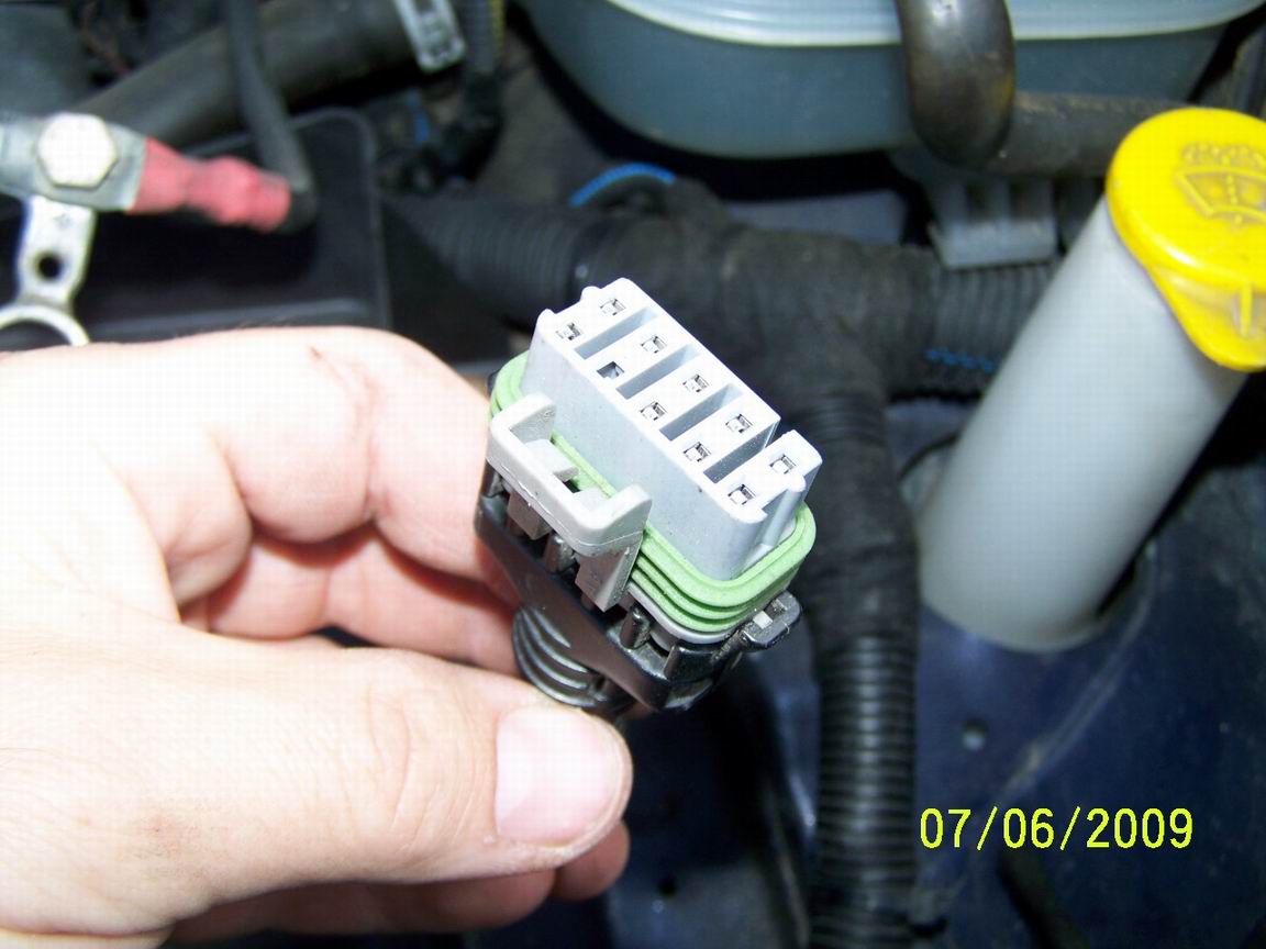

konektor pro tempomat v motorovém prostoru
- u mne a u většiny ostatních, kterým jsem nahlédnul na mini srazu ve Zličíně před pár měsíci do aut (všichni Astra G), je umístěn za levým světlem mezi baterií a hrdlem nádržky pro ostřikovače a je připevněný ke kabelovému svazku, který tudy prochází
Co by jste měli mít v autě za přípravu:konektor pro tempomat v motorovém prostoru

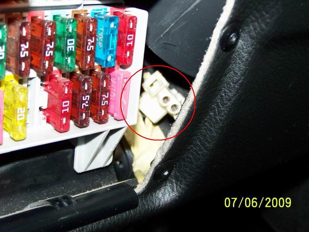

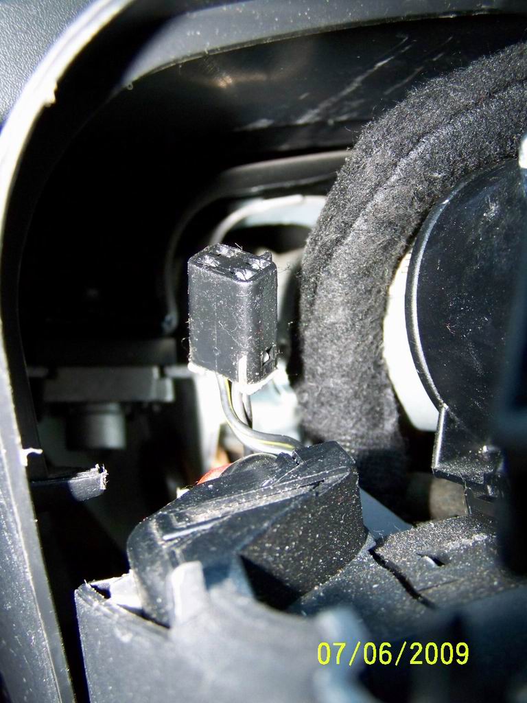

konektor pro připojení tempomatové páčky pod volantem
- je přivázaný černou izolační páskou ke svazku pod volantem, který jde k původní páčce pro světla konektor pro spojkový spínač
- byl přivázaný na svazek, který jde doprava od pojistkové skříňky v prostoru nad nohama konektor pro brzdový spínač 4pinový
Naposledy upravil(a) marel dne 13 srp 2009, 05:34, celkem upraveno 1 x.

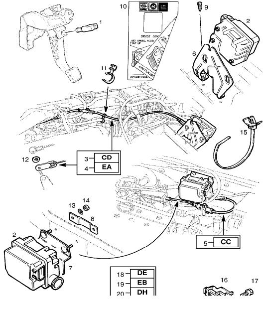

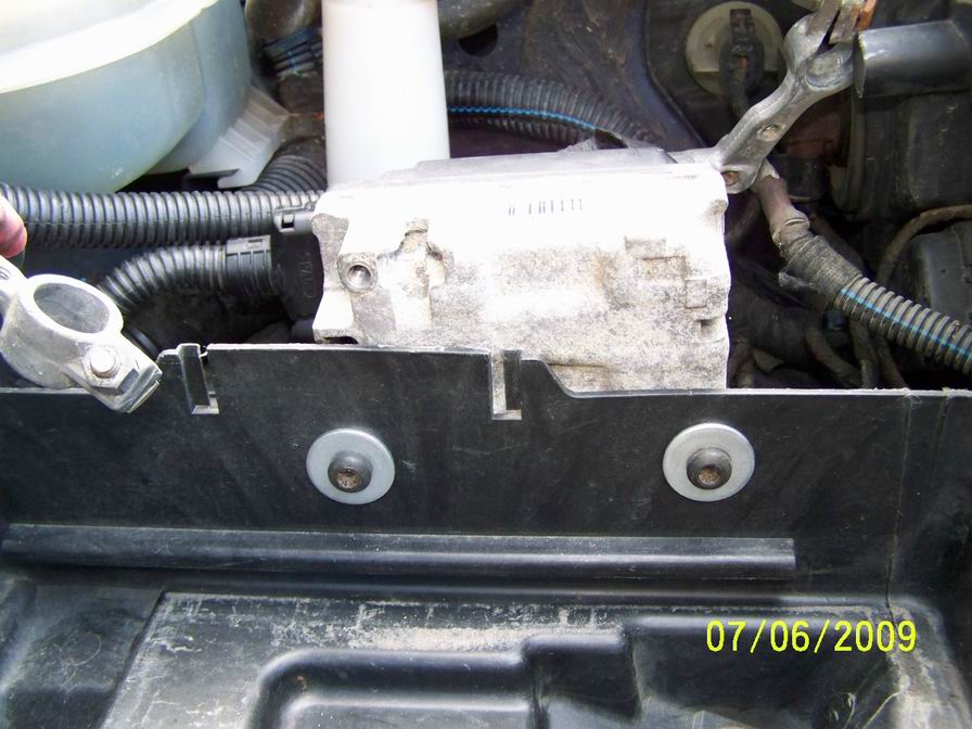

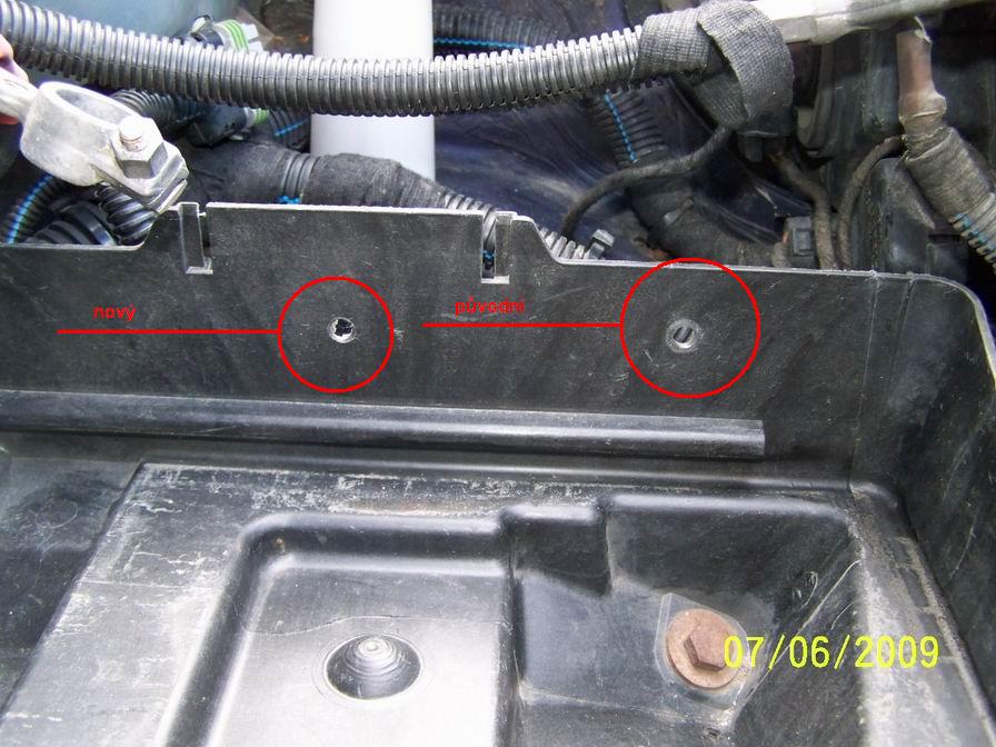

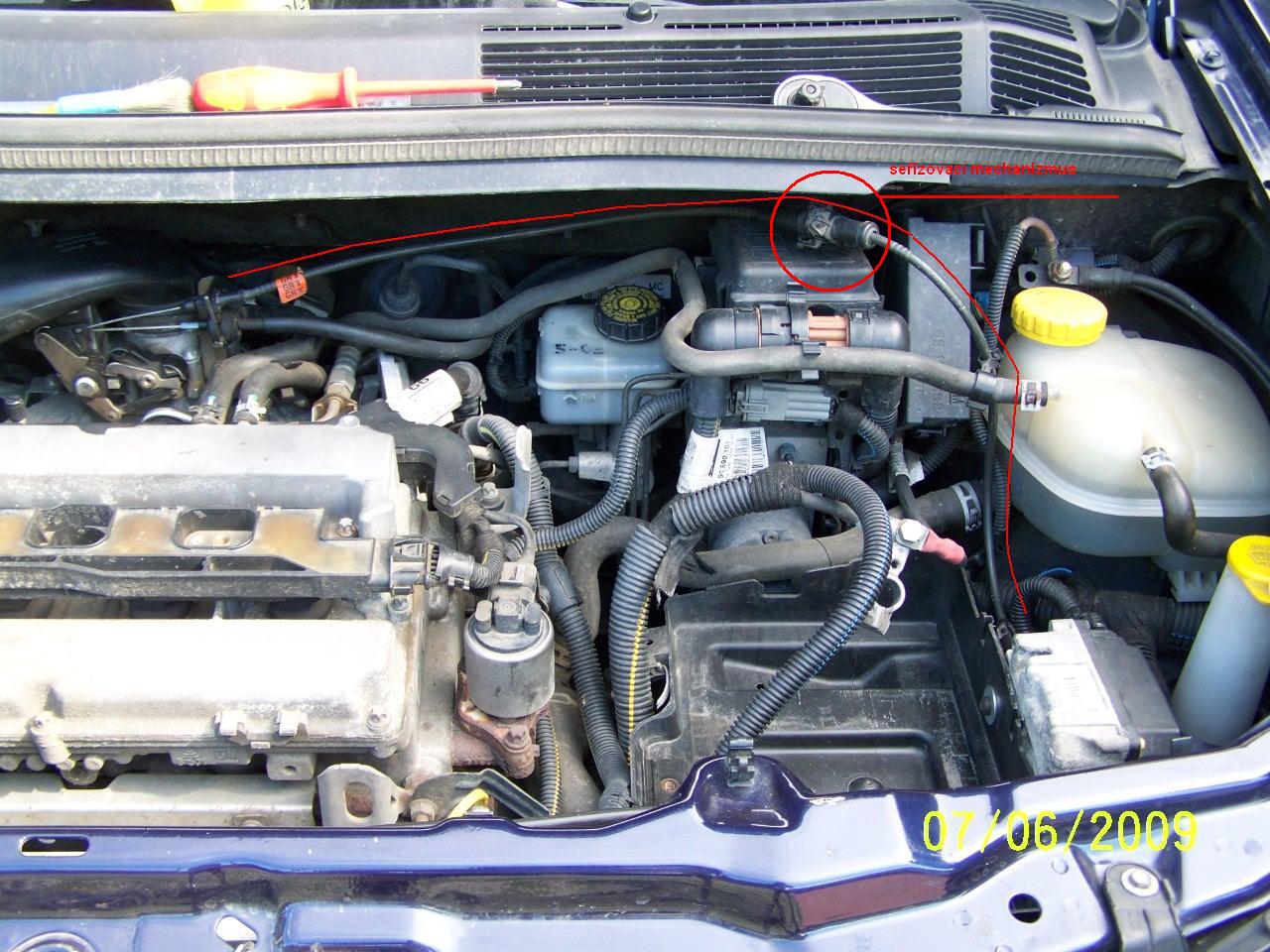

Montáž servomotoru tempomatu do motorového prostoru:
Pro názornost přikládám originální dokument Opel (od Juraje):
- platí ta horní montáž s dlouhým bowdenem Originální plech na upevnění serva se na vrakáči nedá sehnat a nový stojí cca 400,-Kč. Vyřešil jsem to upevněním na plastovou vanu baterie. V ní už jeden otvor je, stačí vyvrtat další. Akorát je potřeba zdemontovat baterii.
Před upevněním k plastové vaně doporučuji k servu připojit konektor i bowden, obráceně se to opravdu nedělá dobře.
před: po: Konec bowdenu s očkem se provlékne skrz otvor, který je připravený nad upevněním bowdenu od plynového pedálu u klapky sání a zacvakne se do něj. Samotné očko se nasune na osu mezi táhlo klapky a konec bowdenu od plynového pedálu. Je třeba ještě seřídit napnutí lanka, pomocí mechanizmu na bowdenu. Páčka se otočí na svislo a lanko se seřídí u klapky tak, aby na něm zůstala malá vůle a páčkou zpětně zajistíte. V klidovém stavu tempomatu musí táhlo klapky sedět nadoraz (pro volnoběh). Vůli nenechávejte zbytečně naopak velikou, má to potom tendence ke škubání a k velkým prodlevám po zapnutí tempomatu. Více viz originál schéma od Opelu https://www.astra-g.cz/forum/download/f ... &mode=view a foto bowdenu https://www.astra-g.cz/forum/download/f ... &mode=view
Naposledy upravil(a) marel dne 13 srp 2009, 05:19, celkem upraveno 2 x.

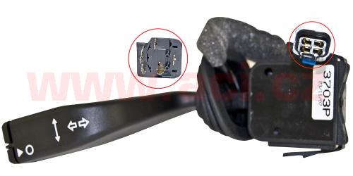

Montáž páčky s tempomatem
- to už je na jiných místech dostatečně popsáno

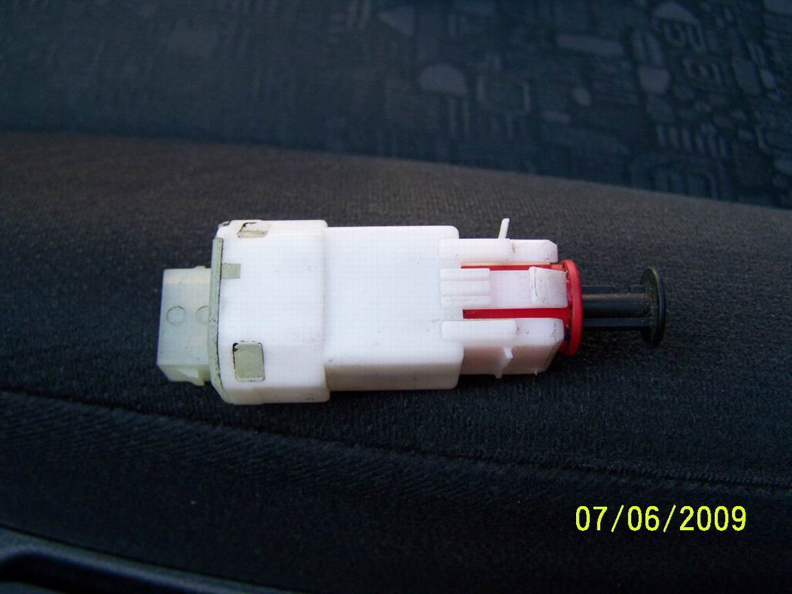

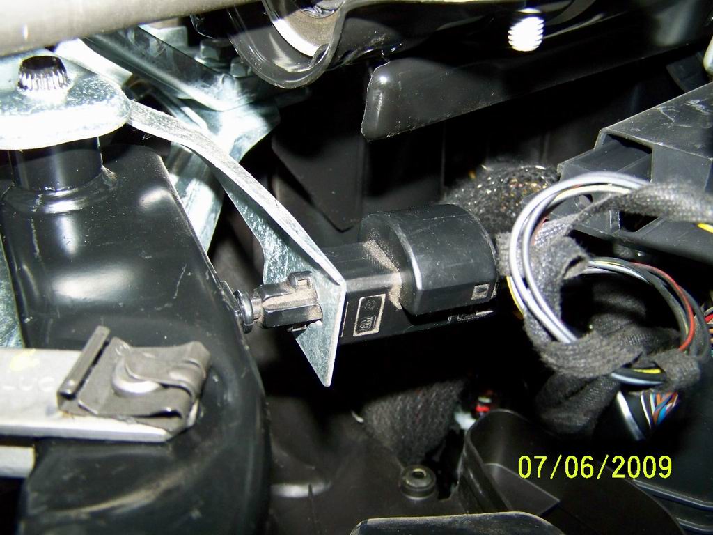

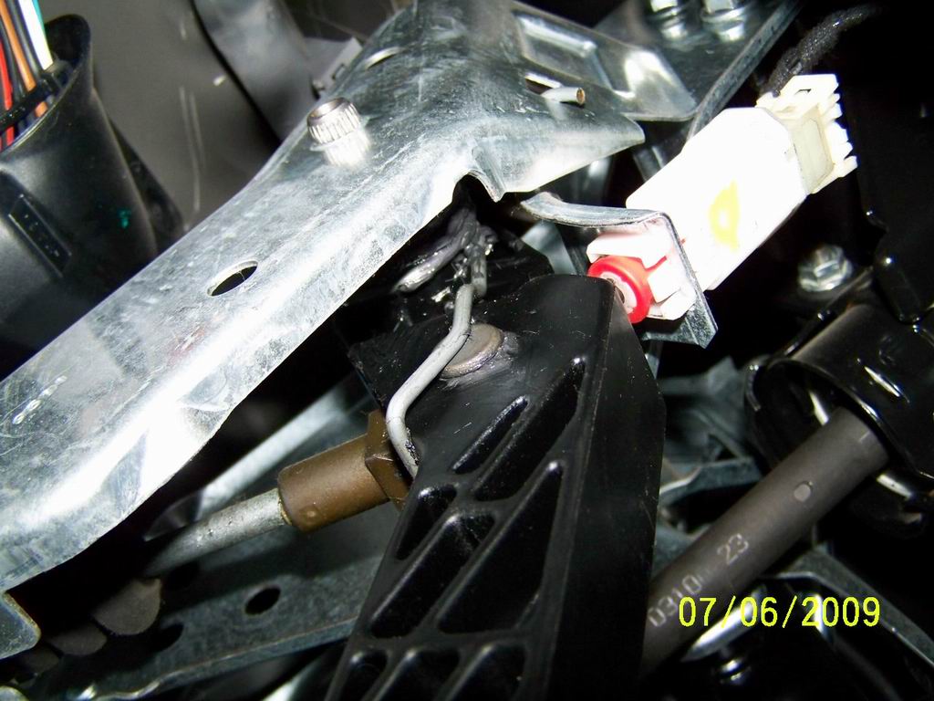

Montáž spojkového spínače
- demontovat kryt nad nohama řidiče: dvě plastové svorky + dva torx vruty z boku
- demontovat rozvod vzduchu na nohy řidiče (hadí muži a saxany nemusí
), je to třeba i pro brzdový spínač
- spínač se zapojí na konektor a červený kroužek se vysune i se spínacím trnem co nejvíce ven
- spínač nacvaknout do otvoru v plechu před spojkovým pedálem a červený proužek zasunout zpět na doraz do konektoru, tím se spínač v otvoru zajistí proti uvolnění Nastavení spojkového spínače bez toho nebude tempomat pracovat !!!
- spínací trn se za sešlápnutého spojkového pedálu vytáhne na doraz ven, toto provází celkem nepříjemné zvuky a někdy to chce trochu víc zabrat
- pedál se plynule uvolní a automaticky si to nastaví správnou vzdálenost trnu na spínání
- kontrolu lze provést sluchem, při sešlapování pedálu, byste měli slyšet spínání kontaktů

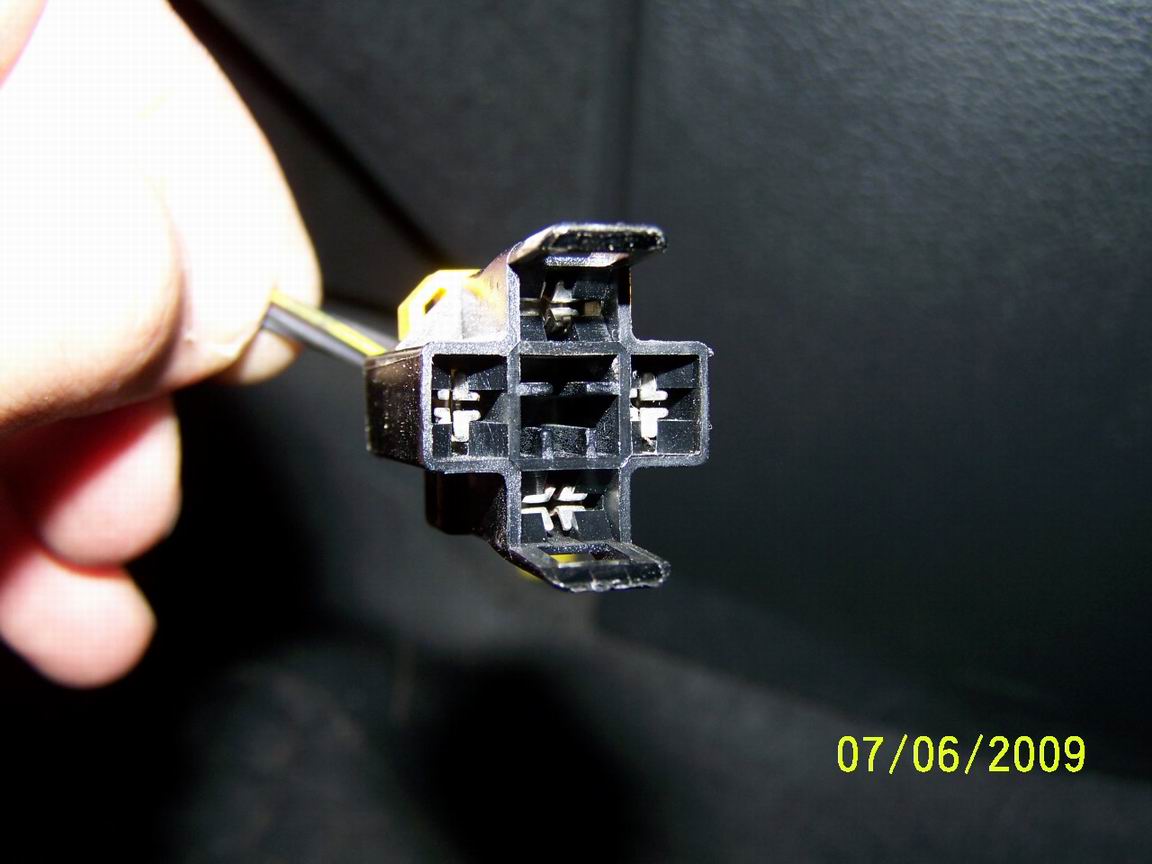

Montáž brzdového spínače
- viz výše uvedené dva body
- demontuje se pootočením o 90° původní 2pinový spínač a nahradí se 4pinovým
- POZOR!!! to že máte na brzdovém spínači připojený 4pinový konektor, ještě neznamená, že i původní spínač je 4pinový. Já tam měl 2pinový, nevěděl o tom, protože jsem ho automaticky považoval za 4pinový (zvenčí to nejde poznat) a strašně se divil, proč to nefunguje. Nastavení brzdového spínače bez toho nebude tempomat pracovat !!!
- spínací trn se za sešlápnutého brzdového pedálu vytáhne na doraz ven, toto provází celkem nepříjemné zvuky a někdy to chce trochu víc zabrat

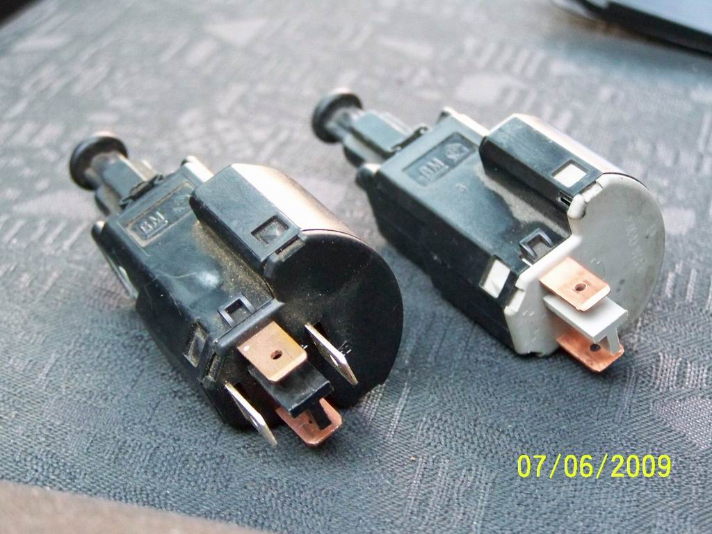

Když jsem to teď po sobě četl, zjistil jsem, že jsem tam do seznamu dílů zapoměl dát brzdový spínač.
Platí ten vlevo, vpravo je původní. Všechny díly jsou z vrakoviště.
