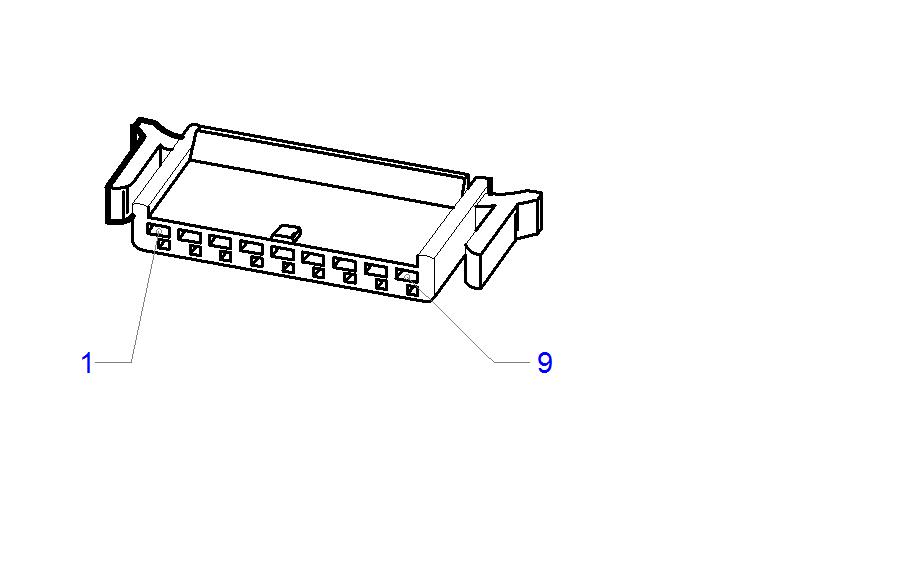

agla píše:Hledám schéma připojení stropní lampičky s mikrofonem a senzory alarmu(ultrazvuky), má konektor s 9 kontakty. Jde mi o správnou funkci logiky zapínání žárovek. Ultrazvukové senzory budu dávat jiné z neorigo alarmu, mikrofon neřeším.
Zohnal si niekde schemu toho konektoru?
Příspěvky: 6220
Re: Stropní světlo s lampičkami - montáž
Příspěvek od Trdlo » 18 dub 2010, 08:54
X67 - vnitřní osvětlení:
PIN 1 - šedý vodič 0.5 - Multitimer PIN 33
PIN 2 - černý vodič 0.5 - pojistka F1.42 7,5A
PIN 3 - volný
PIN 4 - modrý s červeným pruhem 0.5 - alarm X61/8
PIN 5 - zelený s hnědým pruhem 0.5 - alarm X61/7
PIN 6 - modrý s černým pruhem 0.5 - RJ airbag, pin 38
PIN 7 - červený s modrým pruhem 0.35 - alarm X61/12
PIN 8 - Hnědý 0.5 - kostra
PIN 9 - červený 0.5 - pojistka F3.28 7.5A

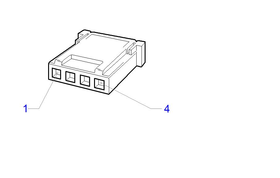

X68 - vnitřní osvětlení je pro ovládání telefonu
X68
X68
X67
X67

Příspěvek od santik » 18 dub 2010, 17:03
Nevies mi povedat ako to spravne zapojit?
mam svetlo bez toho 4pin konektoru a alarm v aute nemam a cchem aby mi isli citacie lampicky len neviem ako zapojit
Naposledy upravil(a) santik dne 18 dub 2010, 17:07, celkem upraveno 1 x.
Příspěvky: 6220
Příspěvek od Trdlo » 18 dub 2010, 17:07
Dyk jsem to v předchozím příspěvku rozepsal, jak mám být zapojené. :D
santik
Příspěvky: 889
Bydliště: Trencin
Příspěvek od santik » 18 dub 2010, 17:08
neako to stoho nechapem
cierny mozem spojit s cervenym?sedy na sedy a hnedy ukostrit?

Tak mmnt. Jaké vodiče máš u světýlka na svazku v autě?
santik
Příspěvky: 889
Bydliště: Trencin
Příspěvek od santik » 18 dub 2010, 18:04
Sedy a cerveny :)
Příspěvky: 6220
Příspěvek od Trdlo » 20 dub 2010, 08:22
U Tebe je červený +12 z pojistky F3.28 7.5A, šedý je multitimer.
Takže aby ti fungovalo vnitřní osvětlení se zpožděním a i čtecí lampičky, napoj to takhle:¨
červený co máš napojíš na PIN 2 a 9 světýlka(jo je to prsárna, měl by každej pin jít na svou pojistku, ale ona to vydrží)
šedý vodič co máš napoj na PIN 1 světýlka
Nad světýlkem je v kastli otvor pro šroubek, ten tam dej, připoj hnědý vodič 0.5 a připoj na PIN 8 světýlka. A bude to chodit.
Ten hnědý se dává jako kostra pro čtecí lampičky, hlavní lampičku ti kostří multitimer)

Příspěvek od PavelC » 20 dub 2010, 21:50
Tak jsem to zapojil podle Trdlova návodu a nějak mi to nešlape. Při otevřených dveřích svítí všechno (světýlka i čtecí lampičky). Ale když zavřu a světlo zhasne, tak lampičky stále svítí a na čudlíky to nereaguje. Nemá ten hnědý kabel na osmém PINu být jinde? A nebo mám nějaký podělaný celý to světýlko :cry:
Příspěvky: 6220
Příspěvek od Trdlo » 20 dub 2010, 21:54
Počítáš piny ze správné strany? Na obrázku není lampička, ale štekr proti.
Příspěvky: 6220
Příspěvek od Trdlo » 20 dub 2010, 21:55
A máš přesně kterou lampu? pošli foto.
