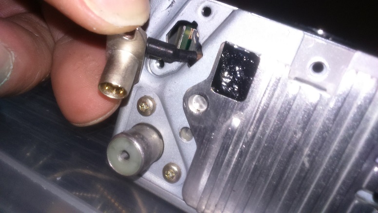

Takze,trosku sme pokrocili,ale stale som bez signalu na GPS.Vyskusana aj externa antena na GPS,signal nie je.Tak som zavolal RomanoviK do Brna a ten to vidi na vypadnuty konektor vo vnutri radia.Ze ked sa menil lasser,mohlo sa o konektor zavadit a ten vypadol.Takze nemate niekto foto,ako to tam vypada?Skor nez to rozoberiem a nieco pokazim?

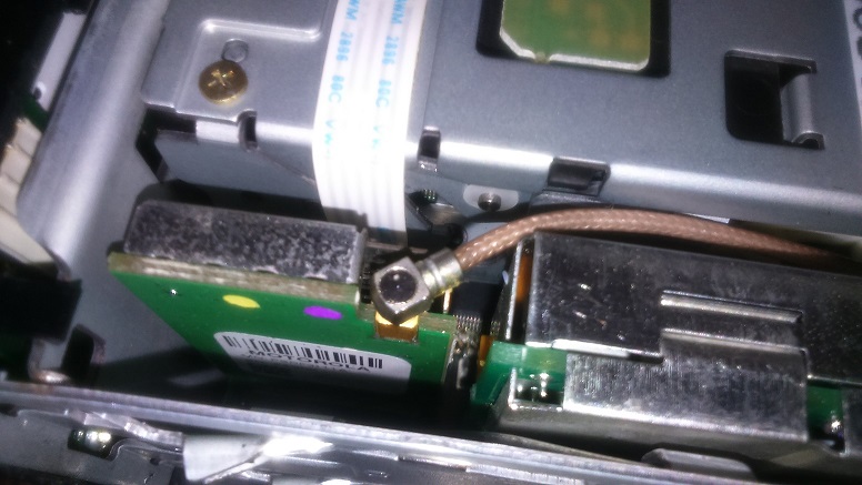

Takze dneska rozobrate radio NCDR 1500.Vsetko je tam zapojene.Prikladam foto.Takze uz neviem.OPcom je na toto kratky.Asi ma caka vylet za Vojtom.Teda ak si najde cas.Este mam dotaz do radia ide jeden kabel na GPS,ale u anteny/zakladni/su uz kabely dva.Kde sa vzal ten druhy??Inac mal som problem nastavit cas.Neviem cim to bolo,ale ked som nastavil aktualny cas,tak bud som mal o 10min viac,alebo 10 min menej.Nepomohlo ani automaticke nastavenie casu.To som musel nakoniec vypnut,vypojit baterku a potom sa to dalo nastavit normalne.To tiez neviem co bola za haluz.

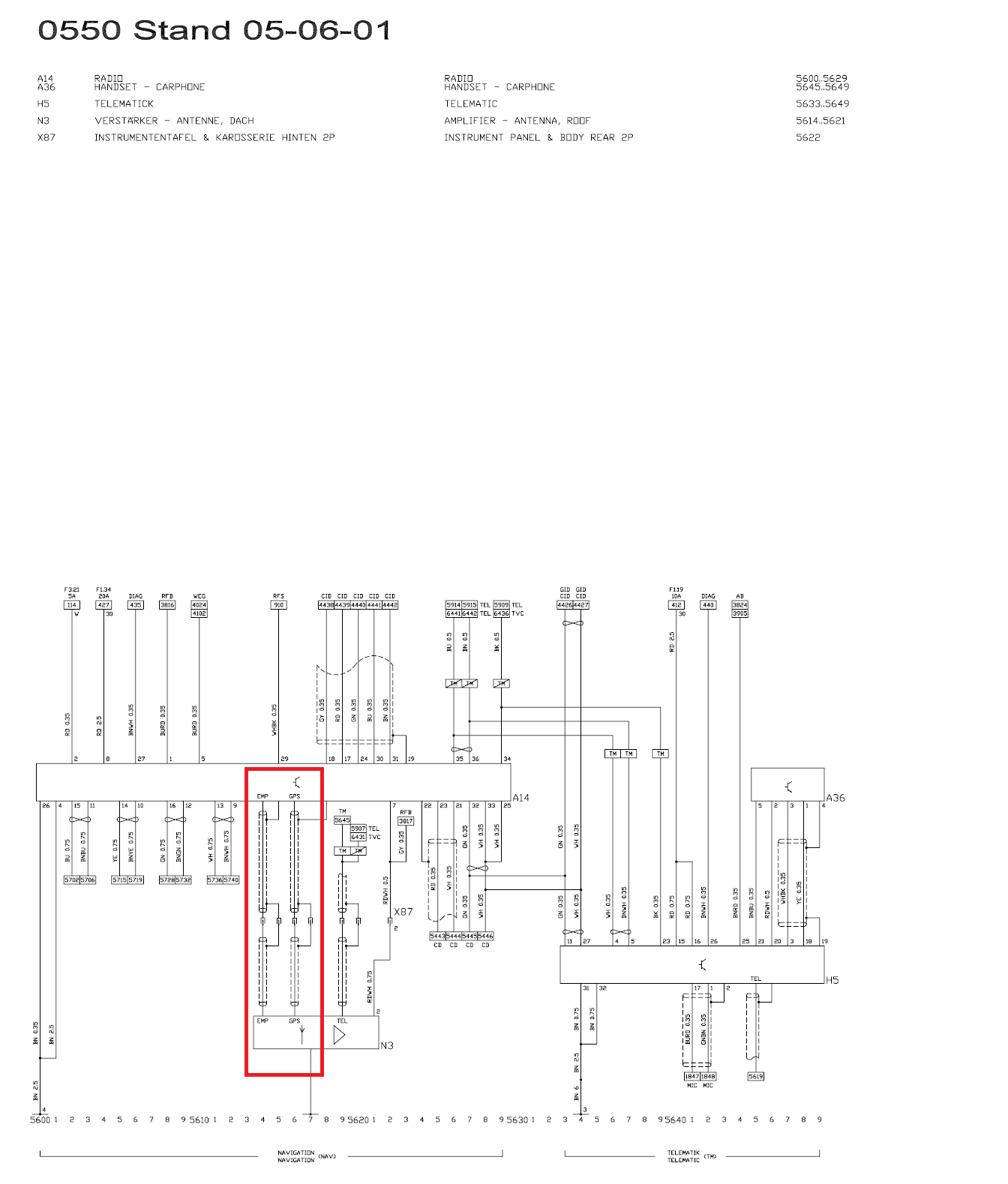

Dle "šéma" by ti měly jít do rádia koaxiály dva (případně někde po cestě by měly mít slučovač). Jestli teda ty schémata Astry na NCDR sedí.
Re: Gorbo a jeho cierna mamba OPC zeby xenony.
Do radia mi idu dva koaxialy.Jeden na radiovy signal a druhy na GPS signal.Ale ked sa pozriem na kabely u zakladni, tak uz na GPS su tam koaxialy dva.Nevies nahodu kde sa ten druhy napaja.Mozno mam problem tam.

A nemáš ten kabel pro GPS někde po cestě rozpojený? Já mám konektor pod krytem u ruční brzdy (u konektoru diagnostiky). U té základny je ještě jeden kabel pro telefon (TM).
