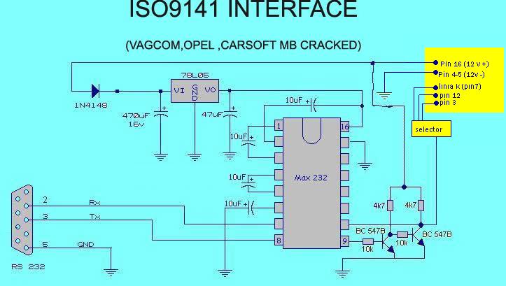

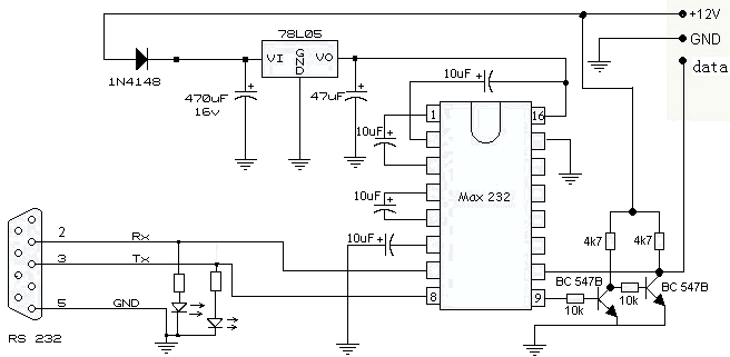

OpelTech2 a ABcom su programy na diagnostiku auta. Niekde sa tu valaju v sekcii DOWNLOAD. aby si urobil diagnostiku portebujes kabel, MaraB ho asi predava. Ja som si ho urobil doma, jednoducha schema :D
